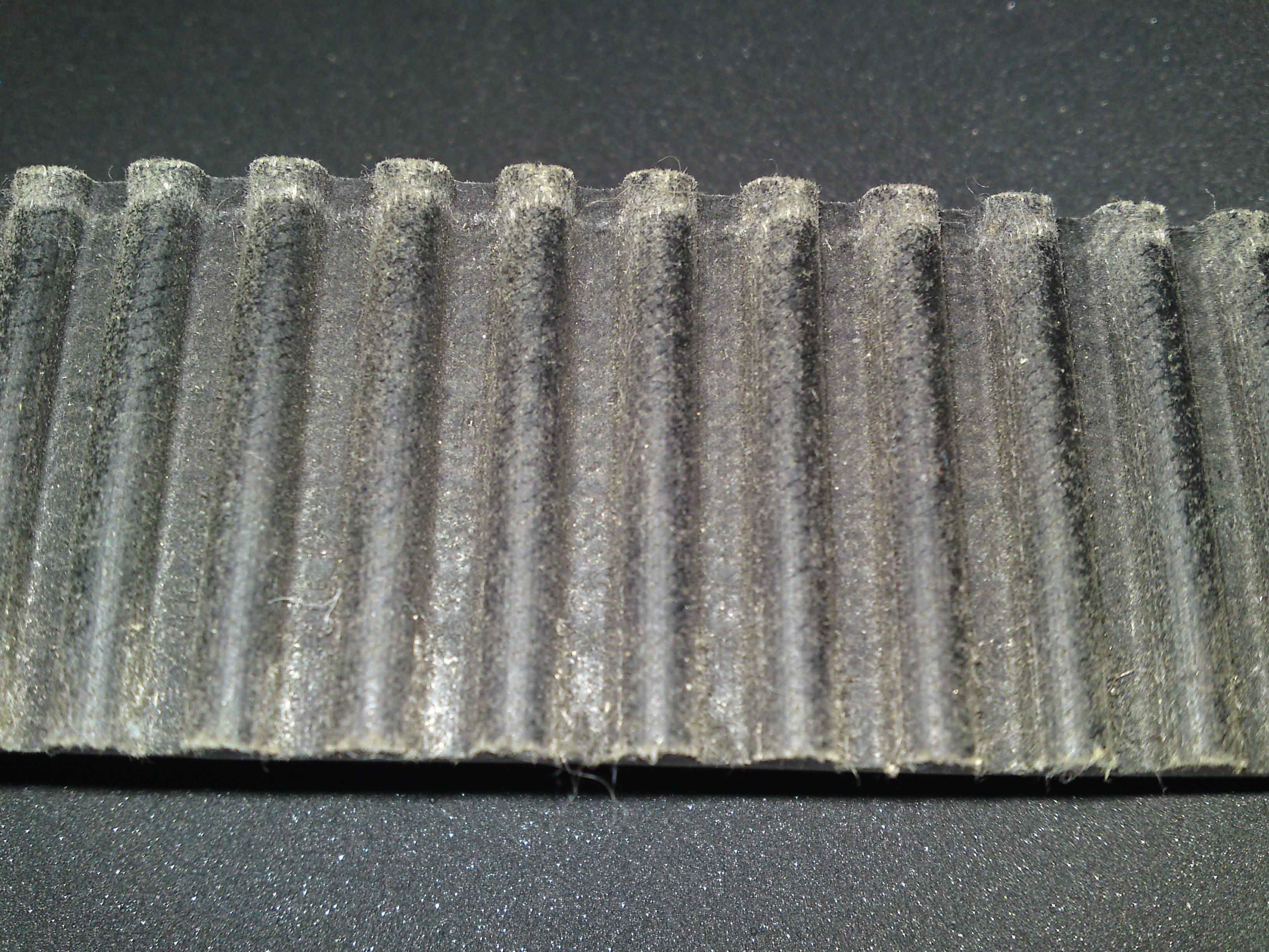

Hallo Pandemie,
der 1,5er kackt beim 93er nicht automatisch ab. Die Zugfestigkeit des Riemens ist nicht der Schwachpunkt, die ist hoch genug. Das Youtube-Video spricht doch Bände.
Das Problem ist das genaue Setup. Und da hast Du wohl ein Problem. Du kannst die Riemenspannung nicht genau einstellen, weil das Getriebe aneckt. Das ist aber nicht alles. Der Riemen muss genau ausgerichtet werden. Also Pully und Kupplungskorb müssen in der Flucht sein. Bei Lastwechsel verbiegt sich Kurbel- und Getriebewelle und der Riemen will rauslaufen. Wenn das nicht verhindert wird, bekommen die Zähne des Riemens eine „Sollbruchstelle“. Das ist der Anfang vom Ende:
Bild DSCxsretw.jpg (532 KB)
