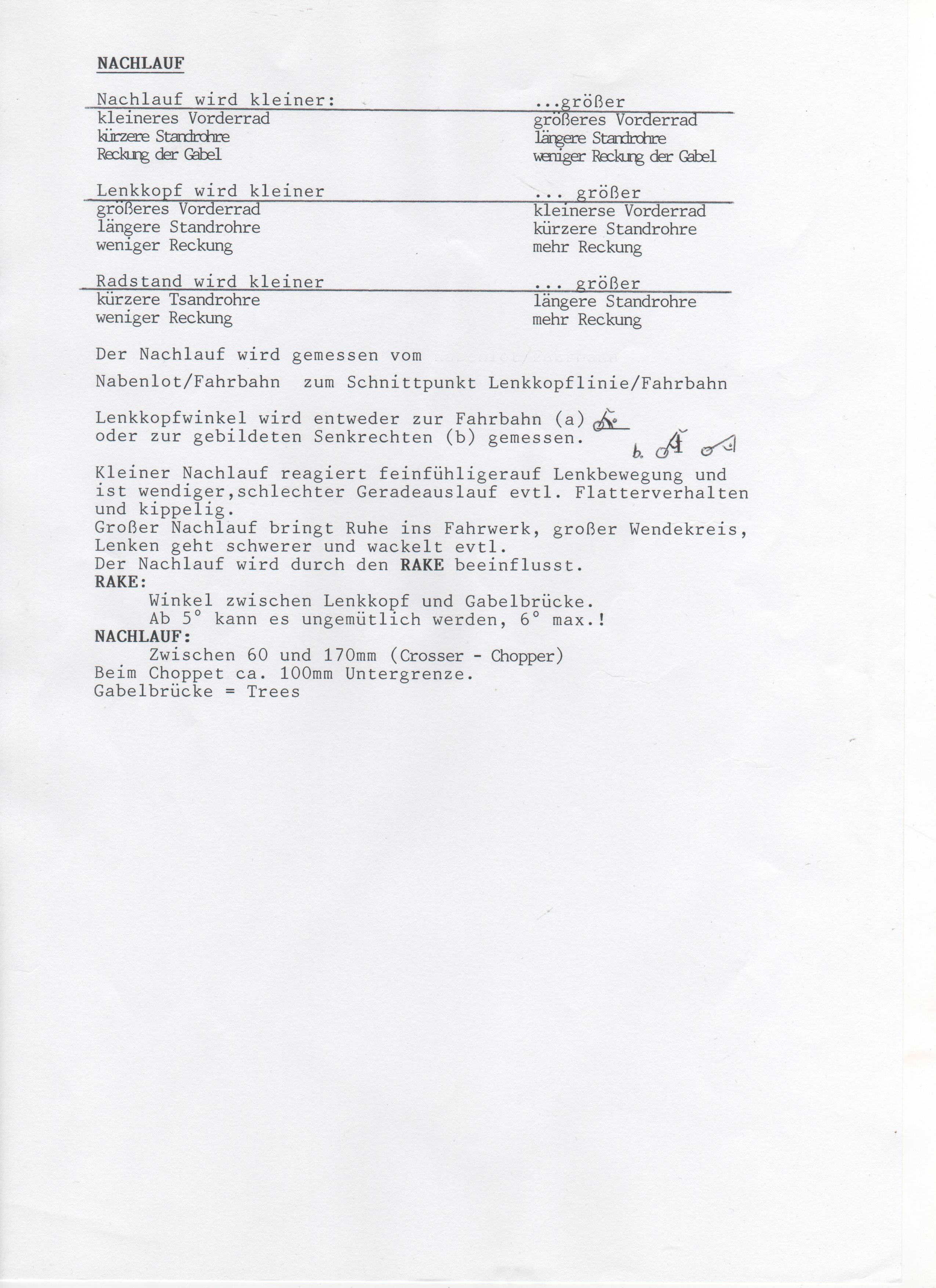

moin dieter,
hab hier mal so´ne kleine anleitung zum nachlauf, auf der seite von tolle kann ja nicht jeder so gut lesen :wink:
oder du suchst mal bei google :wink:
@ fauli: was hab ich falsch gemacht, bin der meinung es so reingestellt zu haben wie sonst auch aber es kommt kein bild :?: :evil:
@kaytee: danke ohne leerzeichen kommt auch nichts, aber die 20% haben geholfen!!! :o

Hi cactus,
du musst erst alle Leerzeichen aus dem Dateinamen entfernen und dann kannst du es hochladen.
Hier das Bild:
http://forum.shovel-head.com/attachment ... f%2001.jpg
In der Zwischenzeit hätte ich PHP lernen und die Funktion besser programmieren sollen, als die Leute vom Board.

hallo,
heute morgen scheint hier in Ulm die Sonne ....
ergo kann ich in Kurzer Hose & T-Shirt in die Stadt gehen !
Das ist das was der Schrieb von Tolle sagt.
Die Standrohre werden gemessen, denn die Tauchrohre sind (fast) immer gleich lang und deshalb bezieht sich das Maß
( X over ) auf die Standrohre. Wenn die Gabel also 4" over ist, sind das 100mm mehr an Standrohrlänge. Ob dadurch die Gabel 100mm länger wird wage ich zu bezweifeln.

Hi ,
vielleicht wurde ich falsch verstanden .
Auf der Seite von Tolle kann man sich den Nachlauf und die Berechnung in Bildern ansehen ,
was die Arbeit manchmal erleichtert .
http://www.tolle-engineering.se/images/ ... es_RGB.jpg
Der optimale Nachlauf bei langen Gabeln sollte zwischen 10-13 cm liegen ,
ansonsten zwischn 5 - 13 cm .

Vielen Dank schon mal, fuer die vielen Antworten und an Cactus fuer’s Einstellen der Fahrwerksinfo fuer die weniger Anglophonen unter uns.
