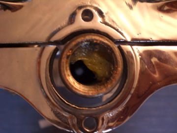

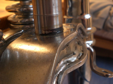

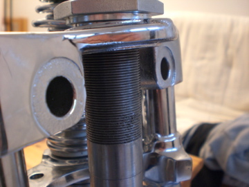

die Bilder zeigen eine offline Springergabel.
Was fällt euch anhand der Fotos auf? :?

.... 3Grad Reckung lecker eingeschweißt und offline Brücke drauf
gepresst :shock: :shock:
man muß einfach etwas flexibel sein 8) 8)

Besonders die untere Lageraufnahme haut gut in die Fresse,
doch da ist noch mehr Pfusch am Bau, findet denn niemand die munteren Fehler?? :shock:

Hmm, daß die Lagerachse nicht nur nach hinten, sondern auch nach links geneigt ist, die Gabel also zwangskrumm "passt" ?
Oder meinst du die fast leckere Schweißerei an der unteren Gabelbrücke?
Daß die Hauptmutter bei Schränkung der Lenkachse auch nur auf einer Seite trägt kann es nicht sein, oder?
Heiteres Bilderrätsel, find' ich klasse :D

@ andreas: das mit der tüv-frage versteh ich nicht :? so wird sich die gabel gar nicht erst einbauen geschweige denn fahren lassen!
@ wishbone: was ist das im bereich der unteren lageraufnahme? gestaucht?

lecker schräge Lageraufnahme unten, sowas nennt man in Fachkreisen die
"polnische Punktlagerung", ideal wenn man mal bei voll Asche auf de Autobahn ein gesprengtes unteres Lenkkopflager haben möchte. :shock:
Ist ja überflüssig bei ner offline Gabel den unteren Lagersitz plan zu fräsen.
Die Hauptmutter ist vermutlich einfach nur falsch geliefert worden, normalerweise kommt hier eine extra angeschrägte Version zum Einsatz, dann müssen die Löcher für die Gabelholme in der Gabelbrücke nicht schräg sein.
Ne offline Springer baut man auch ganz einfach, man nimmt ne Springer bei der in der Produktion die Bohrung für das Gabeljoch eh schon schräg verlaufen ist, dremelt noch dran rum, nimmt ein zu kurzes Ausschuß Gabeljoch, haut das von unten schräg rein und gut ist.
Oder?
Ist doch offline, also schräg und nichts mittig. :idea:

@ Shovel Bobber,
wenn Du mit so ner Gabel nen Unfall baust, dann bist Du gefickt!
Das ist nicht im entferntesten von HD genehmigt, auch nicht nach OEM gebaut, das ist billiger Polenstahl der nix aushält, von wegen geschmiedet und so.
Einbaufertig?
Die ist nur zusammengesteckt, da ist nichts gegeneinander ausgerichtet.
Also reiben die Bolzen gleich wie wild schräg in den Buchsen, hält dann natürlich echt lange.
Geh mal mit der Feile über die Halteschraube für den Bremsanker, danach trittst Du das Teil in die Tonne.
Soweit also,
Vorsicht bei Nachbau Polen Schrott!!
Holzauge sei wachsam!!
