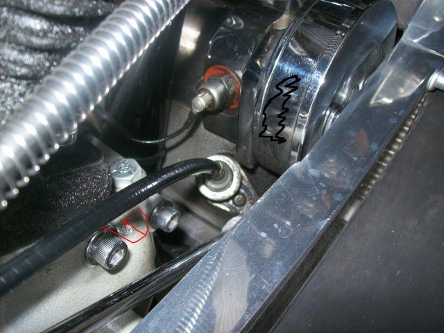

Ich kenn übrigens den Unterschied zwischen Dom und Ratechedtop nicht, daher ein Bild , schwarz ist das Dingens wo geschaltet wird und rot da wo sie leicht Öl verliert :-(
Foto : Bild Getriebetachoanschluss.JPG (257 KB)
Fussdichtung wohl hinüber, und da mein Schrauber in Mannheim auf der Messe ist und ich gerne fahren würde, mach ichs damit schlimmer ?
Also eher stehen lassen bis neue Dichtung drinne ist ?

Hallo Thorsten
Ist Dein Tacho ein km oder ein MpH Tacho. Im zweifel Foto.
Das Getriebe ist ein Ratchet Top. Hier ein Bild von Ratchet Top:
http://imgc.classistatic.com/cps/blnc/1 ... 3g_23.jpeg hier eins mit Dome http://imgc.classistatic.com/cps/blnc/1 ... 7h_23.jpeg
Wenn die Fußdichtung nur ein wenig "schwitzt" und Du nicht gerade Rennen fährst sollte nichts dagegensprechen umher zu Pröttern.
