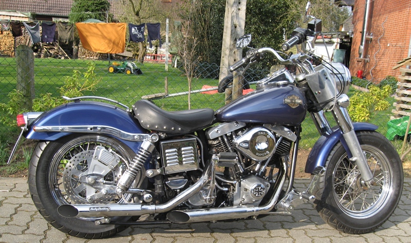

habe meine FLH auch mit ner Rundschwinge versehen.
Musste die Stossdämpfer auf 2 cm Federweg begrenzen....und aufgesetzt hat sie in Kurven auch(beide Seiten)
Auf die normale "Hebebühne"= Werkstattwagenheben...ging es auch nur wenn das Vorderrad auf ne Holzbohle geschoben wurde.
Habe dann doch etwas längere Dämpfer genommen.
Durch den Einbau einer Rundschwinge kommt die Kiste schon ca 7 cm tiefer....denke aber das das das Gesamtbild so ok ist und man vorne gar nix machen muss?!!(siehe Bild)
Bild IMG_2314k.jpg (297 KB)

wow...7cm
ich hätte nicht gedacht das es soviel ist.
mit was bist du aufgesetzt?
mit den rahmen unterzügen?oder hat das rad bei dir den fender berührt?
was hast du am fender verändert damit es passt?
olaf

aufgesetzt mit dem Seitenständer auf der einen mit dem Auspuff auf der anderen Seite.
Den Fender habe ich damals so gelassen....habe einen Oelschlauch auf den Reifen gelegt und ohne Stossdämpfer runtergelassen...dann Abstand der Aufnahmen für den Stossdämpfer gemessen und dabei festgestellt das beim einfedern es Probs geben könnte...daher den Federweg auf 2 cm begrenzt.
Für die Montage der Bremsplatte(Sattel) brauchst du noch ne Drehbank oder nen Metaller...sonst hat bei mir alles von alt auf Rundschwinge gepasst( sorry klar die Bremsleitung muss noch angepasst werden)
Alle Lager neu perfekt!!!

Moin Norber,
schau mal aufs Bild von meiner Karre..da siehst du das die Aufnahme für das Rad um ein vielfaches höher ist als bei ner Kastenschwinge.
Denke schon das man auch durch kürzere Dämpfer oder umschweissen der Aufnahmen einen ähnlichen Effekt hinbekommt.
Bin nur leider kein Schweisser :roll: daher war für mich die Rundschwinge notwendig um die Kiste tiefer zu bekommen :D
