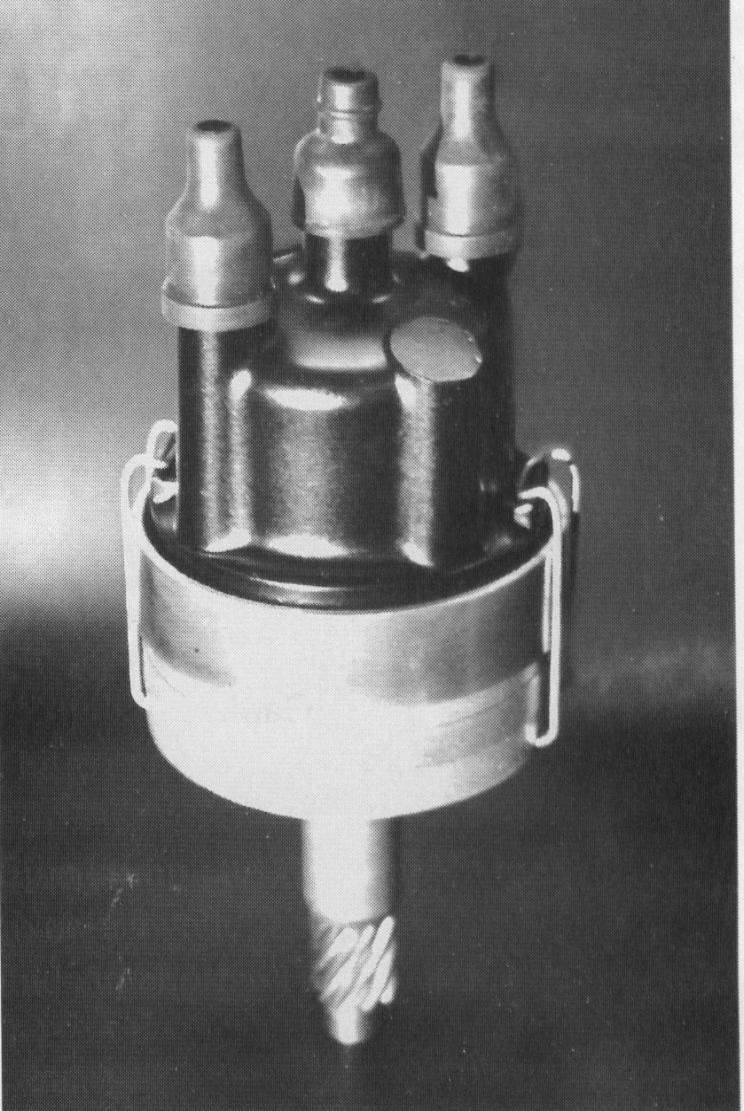

und es gibt (gab) sie doch...die Verteilerzündung für HD.
Bild Verteiler 1.jpg (385 KB)
Bild Verteiler.jpg (504 KB)
Zumindest aus dem Zubehör, von HD-Engineering, Made in Germany. Warum gibt´s die Firma eigentlich nicht mehr?!
