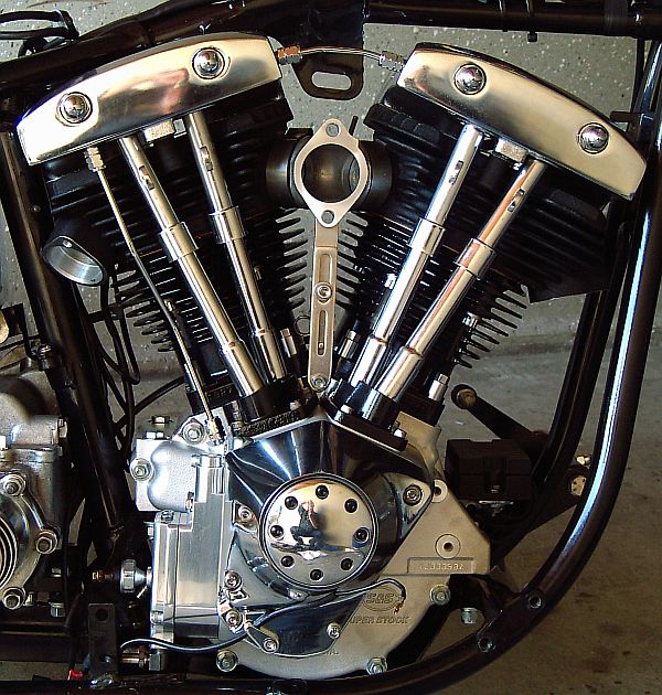

Mein Fall sah so aus:
Preis Artikel
0900 S&S BigBore Motor-Gehäuse
1050 S&S BigBore Super Stock Köpfe
1700 S&S Sidewinder 93cui (Zylinder, Kolben, Kurbelwelle)
0220 Rockerboxen (V-Twin)
0190 Kipphebel und Wellen (Sifton)
0135 Nockenwelle (Andrews)
0100 Nockenwellendeckel (CCE / Taiwan)
0075 Manifold Übergröße (S&S)
0015 Öl-Steigeleitung
0240 Vom Fachmann machen lassen: Kurbelwelle in Kurbelgehäuse bauen Pleuel winkeln, Kolben und Zylinder montieren, Nockenwellenbuchse ausreiben
4625 Euro unterm Strich
S&S Vergaser, S&S Ölpumpe, Stösselblöcke, Stössel, Stössel-Cover, und Pinion Gear habe ich vom alten Motor wiederverwendet.
das Ergebnis (ich bin der im PointCover):
