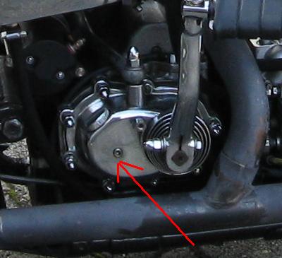

hi
habe die suche benutzt ,dort heisst es --die kleine imbusschraube rausdrehen--
wo ist diese schraube den?
einer der kicker gehäuseschrauben wirdes ja wohl nicht sein,oder?
gruss olaf

das is ja ein ding....
da habe ich keine schraube...
wat nu??

...na dann würde ich es ablassen und neues reinfüllen ca. 0,7l
wenn Du da natürlich auch keine Schraube hast... :D :D :D

Hallo Olaf!
Die Öleinlassschraube am Kickerdeckel rausschrauben, Mopped gerade aufstellen (Motorradständer!) und steck den kleinen Finger in das Loch.
Wenn Du Öl dran hast ist genug drin.

Hi Olaf,
hatte am Anfang auch Panik weil keine Imbusschraube da....mach oben die Schraube zum Einfüllen auf...und leuchte zur not mit ner Lampe rein. Hast ja gesehen wo in etwa die Imbusschraube sitzt....dann füll ein....bist das etwa die Höhe hat.
Wichtig!!!Mopet sollte gerade stehen(Heber oder so)

na klar ,so werde ich es machen
also ca. halbe deckel höhe
olaf

unabhängig vom Getriebehersteller ist der Ölstand immer auf Höhe der Hauptwelle.
Wenn der Ofen gerade steht wirst du soviel einfüllen müssen bis der Ölstand das Gewinde erreicht hat. Egal ob Mopped, Auto oder LKW.

was genau heist höhe hauptwelle?
die hauptwelle steht zur hälfte (also ihren halben durchmesser) im öl,oder
der ölstand ist unterkante welle.
im übrigen kann ich das ja nur sehen wenn ich den getriebe deckel öffne,
durch die einfüllöffnung sehe ich ja die hauptwelle nicht .oder?
gruss olaf
Beiträge: 4164
Re: wie ermittel ich beim Getriebe den ölstand ?
Hallo Olaf!
Die Hauptwelle ist direkt unter der Öleinfüllschraube, wird aber durch das große Lager bzw. kleine Lager mit Schleuderblech des Kupplungsausrückers verdeckt. Sehen kannst Du sie nicht.
Es hilft also nur entweder ein kompletter Ölwechsel, der bei den derzeitigen Temperaturen ein paar Tage dauern kann oder der Fingertrick.
Warum hast Du Grund zur Annahme, dass Du nicht genug Öl im Getriebe haben könntest?

hi christian,
ich hatte bei meinem getriebe das öl eigendlich abgelassen.
und als ich es jetzt neu befüllen wollte,
(ich habe,weil ich so schlecht ran kam,ein plastik rohr das genau in den einfüllstutzen passte benutzt)
lief mir das öl schon nach ca 600ml aus dem plastik rohr raus.
also muss da noch was drin gewesen sein,was ich gar nicht verstehe.
es kann aber auch sein das ich das 140er getriebe öl zu schnell gefüllt habe und es keine zeit hatte sich zu verteilen.
den jetzt ist der stand etwas niedriger.
