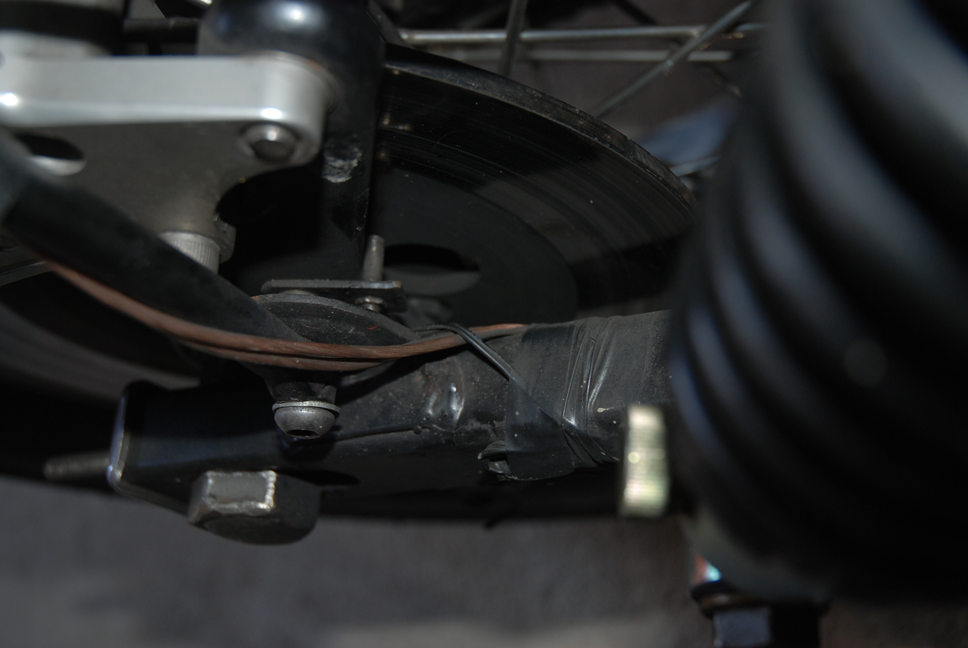

habe auf den von Dir eingestelltem Bld gesehen, dass Du den Reedschalter an der Schwinge befestigt hast. Nur mal so als Hinweis: Wenn Du die Kette spannst, musst Du auch den Schalter nachjustieren. Ich habe den Schalter deshalb am Bremsanker montiert, da bleibt er beim Kette spannen immer in der richtigen Position (na ja, annähernd) .

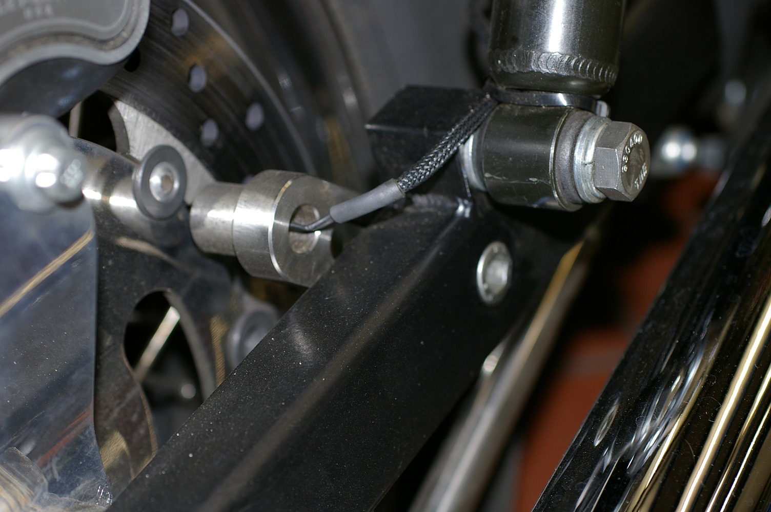

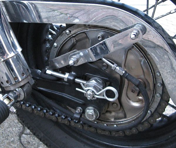

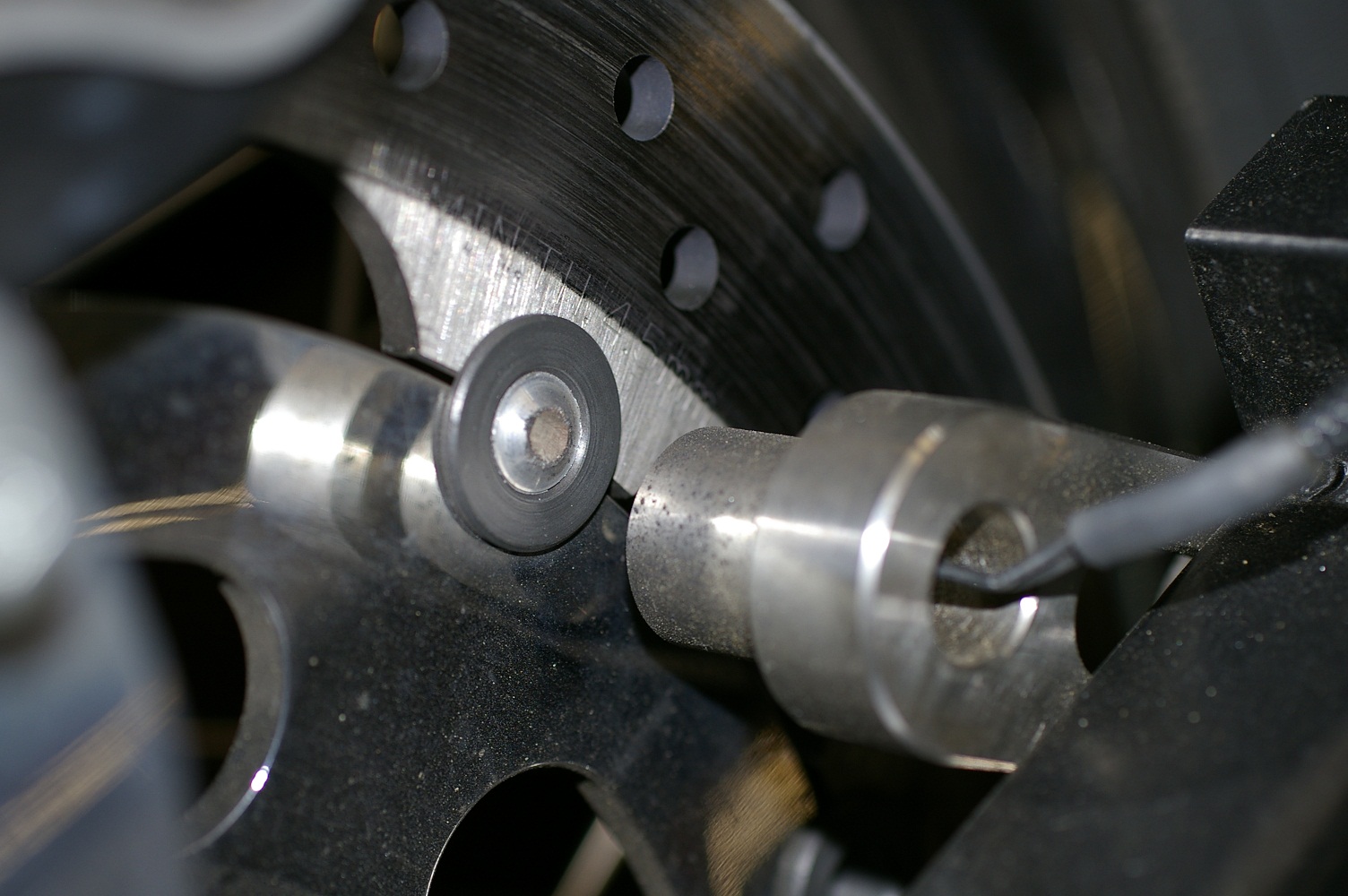

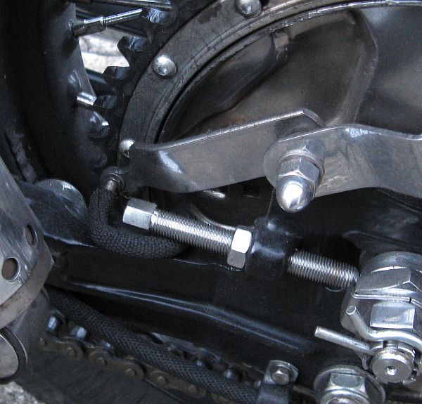

So, hier nun die Bilder vom "Bremssattelhalter"
Hoffe, man kann´s erkennen.
Ja, stimmt! Über den "Hebel" verändert sich die Position beim Kette spannen auch, aber nicht sehr viel.

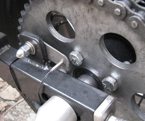

Nabend!
specially for Alex, weil wir es ja schon bei der ein oder anderen Party davon hatten
(hier mal das nächste Provisorium für die nächsten Jahre)
Nachdem die Kiste eine Rundschwinge und ein damit verbundene Trommelbremse implantiert bekommen hat, musste auch der Sensor und der Magnet wieder einen neuen Platz finden.
Habe einen 4mm Neodym Magnet in einen der 20 Schraubenköpfe vom Kettenrad versenkt - ohne kleben.
Der Reedsensor ist ca. 2mm vom Magnet entfernt und verrichtet seine Arbeit wie gewohnt ohne irgendwelche Mucken.
Grüezi
