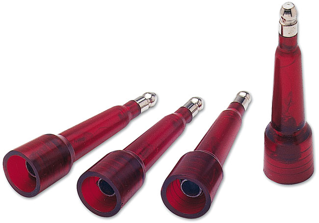

Es gibt Aufsätze mit denen man sehen kann ob die Kerze zündet: Bild Kerzentester1.jpg (40 KB)

Ich glaube es geht nicht darum unterwegs was zu testen, sonder vorher zu wissen, ob das Teil, was neu gekauft wurde, auch in ordnung ist. Als Beispiel sei da mal das Prob. von YunLung genannt.

hallo grisu,
mit den lustigen durchsichtig bunten Kerzensteckern kannst Du sehen, ob eine Hochspannung die Zündkerze erreicht. Die Teile sind wie ne eingebaute Vorfunkenstrecke.
Ob die Kerze richtig funzt hast Du aber immer noch nicht raus. Wenn der Funke in der Kerzen z.B. durch einen defekten Isolator seitlich auf Masse weggeht, hast Du zwar hübsch buntes Funkenlicht außen, aber innen immer noch keinen verwertbaren Zündfunken.
ich hatte jetzt in meiner gesamten Praxis wohl 2 neue, defekte Kerzen. Wenn Du die rausfindest, solltest Du Lotto spielen, Du wärst ein Glückspilz.
Will sagen: die Chance ne neue, defekte Kerze zu erwischen ist meiner Meinung nach gleich Null.
