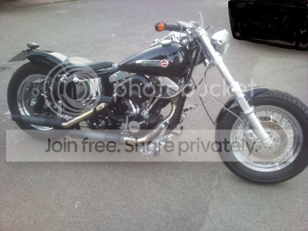

Vor kurzem habe ich mir eine 79er Shovelhead gekauft.
Ist dann doch jetzt Zeit dafür geworden :wink:
Ist es eigentlich normal das nach dem Start die Ladekontrollleuchte noch ein
paar Sekunden leuchtet ? Dürfte doch eigentlich nicht sein, oder ?
Hab ja schon reichlich Motorräder gefahren mit Kicker, aber sie hier schafft mich echt :lol: Könnte jemand das korrekte Prozedere kurz schildern ?
Ich geb 2 mal bis knapp Vollgas "Gas", trete ohne Zündung 2 mal durch, betätige den Choke und starte dann . Ist das in Ordnung oder bin ich da schon auf dem Holzweg ?

Die Generator Shovels - wie Deine - hatten keine Ladekontrollleuchte, es sei
denn Du hast ne spezial Schaltung drin? deshalb würde ich Dir empfehlen
erst mal nachzuschauen wo die Leuchte dran hängt.

ehrlich gesagt geht sie meißtens nicht an ... Der Vorbesitzer hat den S&S B Vergaser auf stufenlosen Choke umgebaut. Zündkerzen sind neue drin
Beru UXT 2. Die alten waren sehr schwarz, verrußt. Evtl ist er zu fett eingestellt.
Wundert mich halt auch das die Ladeleuchte erst bei höheren Drehzahlen ausgeht. Harley ist noch Neuland für mich :wink:

Der Vergaser hat eine Beschleunigerpumpe, ganz sicher. Das hat er mir erklärt. Die einzigen Kontrollleuchten unter dem "Zündschlüssel" sind links
Generator und rechts Oil. Die Ölkontrolle geht sogar schon während dem kicken kurz aus, spätestens wenn sie anspringt.
Ok, wenn die Ladekontrolle gar nicht so einfach umsetzbar ist werde ich morgen mal gucken wo sie hinführt. Passt halt schon, bei Zündung an leuchtet sie und geht bei leicht erhöhter Drehzal aus. Stehe ich an der Ampel (oder aufer Rampe :lol: ) leuchtet sie wieder auf bis ich losfahre.

ich könnte wetten daß dein Ofen ein nachgerüstetes 2-Light Dash Cover v. einer Pan hat.
Da steht dann Gen bzw OIL druff.
Wie schon erwähnt musst du mal dem Kabel hinterher.

Ich mach mal Fotos vom Dash Cover.
4 Zündkerzen schon :wink: , ne Quatsch beiseite, es sind aber nur 2 angeschlossen. Meinte der Vorbesitzer auch, es bringt etwas mehr Leistung sonst keine Vorteile. Dann müßte ich ja auch die Zündung umbauen, oder ?

Hier mal noch ein Foto von Dash Cover und Vergaser.
Hatte leider keine Zeit zum nachschauen ...

Ansonsten: jep, das ist das 2-Light Dash Cover.
Insgesamt macht die Kiste aber auch einen guten ersten Eindruck.
