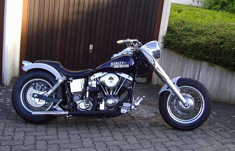

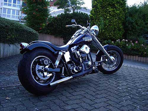

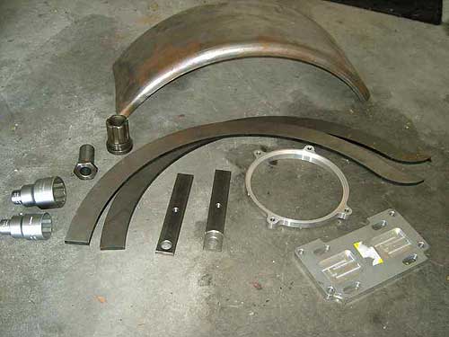

und hier noch ein paar Bilder dazu:
(die Kurbelwellenzapfenverlaengerung hier ist ohne Versatz)

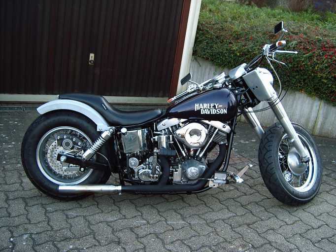

das Endergebnis

    Re: breitreifen umbau
    Hallo Frank,
    na das freut mich, daß ich dir helfen konnte.
    Wenn du willst, daß deine genau SO aussieht, sollte ich dir nicht verschweigen, daß ich das Frontend natürlich auch absenken mußte, so daß die Maschine wieder in die Waage kommt.
    Dazu habe ich 3° Lagerschalen verbaut.
    Da mir das aber zu altbacken aussah, habe ich der alten Dame noch eine originale Verstellgabelbrücke und 4" längere Standrohre + Verkleidungshülsen gegönnt.
    Für weitere Fragen stehe ich gern zu Verfügung.
