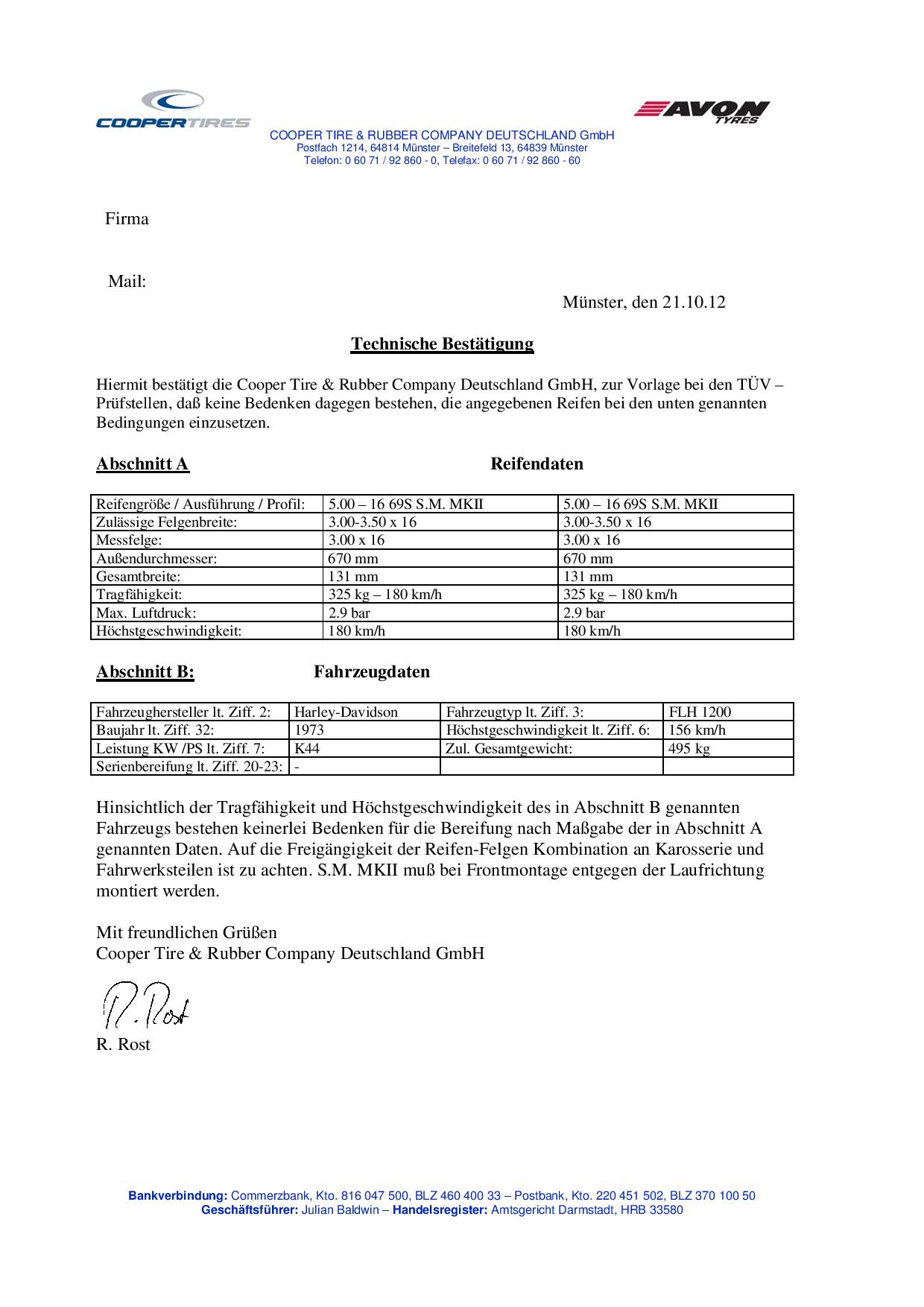

Moin Jungs,
habe bei AVON angefragt und die Freigabe bekommen - ich stelle sie hier ein, das sollte denen Arbeit sparen. :D
Hier die Freigabe von AVON für den Safety Mileage 5.00-16 69S:
:shock: - warum gehen jetzt keine pdfs mehr anzuhängen?
@Gerry: es kommt die Meldung: Dateityp nicht erlaubt!
Re: 5.00x16" Reifeneintragung
dann eben nicht als pdf, sondern als Bild: Bild AVON_Freigabe_SafetyMileage.jpg (217 KB)
Bitte auch auf den Hinweis im Text achten, daß der Reifen vorn gegen die Laufrichtung montiert werden muß.

Kann mir einer sagen, welchen Grund das hat?
Hallo Norbert,
das hat mit der Wicklung der Gewebelagen zu tun und wo dann die Überlappung der Lagen ist.
Vorn geht man von starken Verzögerungen und hinten von starken Beschleunigungen aus.
Die Gewebelagen sollen sich dabei nicht aufstellen.

Hi Norbert,
da fallen mir spontan zwei Gründe ein, warum ein Reifen Laufrichtungsgebunden sein kann.
1.
Das Profil ist so gestaltet, daß er nur in eine Richtung funktioniert.
Das ist z.B. bei Reifen mit V-Profil so. Da muß die Spitze vom V immer zuerst auf die Straße treffen damit dann das Wasser über die im V angeordneten Kanäle nach außen abgeführt werden kann.
Andersrum montiert, würde der Reifen aufschwimmen.
Die Variante trifft auf den AVON nicht zu, denn der muß in verschiedene Richtungen montiert werden.
2.
Die Karkasse des Reifens ist so gestaltet, daß sie Kräfte in eine Laufrichtung besser wegesteckt werden als in die andere.
Bei Verwendung als Hinterreifen sind die auftretenden Kräfte durch den Antrieb des Hinterrades in eine andere Richtung gerichtet, als am Vorderrad welches in die Antriebsrichtung nur mitrollt, die größeren Kräfte aber beim Bremsen in die andere Richtung auftreten.
Man könnte spekulieren, daß das wohl auf den AVON SM zutrifft.
...aber vielleicht gibt es noch ein dritte Variante...
3. bitte ergänzen
Edit: ok, der trybear war schneller. Man sollte während des Schreibens nicht essen. :D

Hallo Ihr Beiden
Na, dann muss ich meinen Reifen vorn wohl noch einmal drehen lassen.

hallo norbert,
ich glaub, bei mir sitzt der auch falschrum drin. glaubst du, bei unserer anwendung (springergabel mit trommelbremse) wirkt sich das technisch aus oder würdest du den reifen eher aus formalen gründen (für den fall einer gründlichen kontrolle) drehen?
gruß philipp
