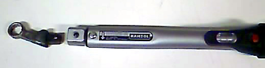

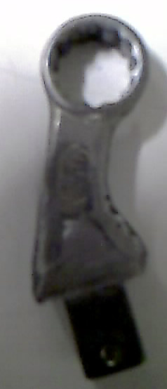

Hallo Frank,
habe mir aus einem S-Form Doppel Ring-Schlüssel
und einem Anschweißstück für einen Drehmomentschlüssel
ein Werkzeug gebastelt, funzt einwandfrei. Werde nachher
mal Fotos machen und einstellen. Kosten für
Drehmomentschlüssel ca. 80,-€, für Anschweißstück und
Schlüssel ca. 30,- €.
Ich kann dir das Werkzeug auch zuschicken, wir müssten
uns nur über die Modalitäten einig werden.
Grüße aus Duisburg
Peter

Re: @Dirk: Werkzeug
Hallo Mädels,
hier die versprochenen Bilder.
@Uwe: Nur wer spricht dem kann geholfen werden
Peter
IMAGE_072.jpg (20 KB)@Uwe: Nur wer spricht dem kann geholfen werden
Peter
