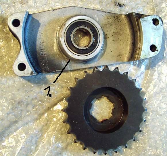

Um noch was technisches zum Thema beizutragen, ein Bild von dem von mir verbauten Support-Lager von Primo, in Verbindung mit einem 3/4" Versatzritzel. Der Sitz und das Lager ragen hier zum Teil in den durch die Kröpfung entstandenen Raum zwischen dem Zahnkranz und der Hauptwelle.
na dann, viel Erfolg.

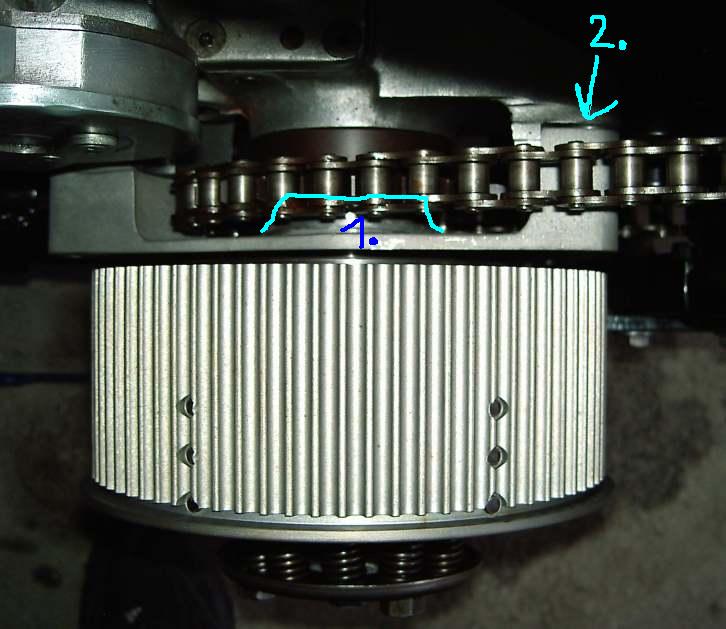

Ja, das ist das Stützlager von Rivera für Sekundär-Belt 4-Gang-BigTwins (z.B. CCI#42049). Und ja, der Versatz ist notwendig, wegen des 200er Reifens, den ich verbaut habe. So konnte ich eine spannbare Getriebgrundplatte ohne Versatz verbauen. Und habe den 5. Punkt für die Getriebebefestigung wieder, was sich positiv auf die Belastbarkeit des Getriebes beim kicken des 93"-Monsters auswirkt.
ABER:
1. Ich mußte ein bischen Material von dem Teil der Platte nehmen, der das Lager hält (siehe auch Bild 2), daß sich Ritzel und Platte nicht berühren.
2. Damit ich wirklich nur mein wenig Material von der Platte nehmen muß und um später noch Haltelaschen für eine Beltabdeckung anbringen zu können, habe ich das Stützlager sogar noch um die Dicke einer unterlegscheibe weiter Richtung Kupplung gebracht.
Ja die Kupplungsnabe und der Korb haben ohne Probleme platz (siehe Bild 1 - das sieht nur wegen der Perspektive so schief aus - in Wirklichkeit sitzt die Kupplung sauber drauf).Grame hat geschrieben: hast du denn da noch denügend Fleisch über um den kupplungskorb sauber zu fixieren auf der hauptwelle - sprich ist die primo stützplatte nicht zu breit ?

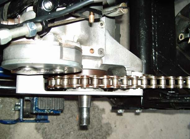

Mein Revtech Getriebe hat eine Ritzelmutter mit Simerring (breiter als die originale).Daher liegt das Supportlager(für Sekundärkette) hinten am Getriebe nicht ganz auf(5mm freiraum)! Wenn ich 5,5mm Distanz buchsen montiere, beeinträchtig das irgerndwie die Stabilität?Oder geht das problemlos?

da sehe ich keine Probleme, denn das ist ja nix anderes, als dieses Stützlager, welches ich verbaut habe -> halt nur mehrteilig.
Wenn die Distanzbuchen ordentlich gearbeitet sind, so daß das Lager ordentlich auf der Welle sitzt und noch Luft zwischen Kupplungsnabe/korb und Stützlager/halter/schrauben hast, warum nicht!
Hätte nicht gedacht, daß das "normale" Stützlager soweit in Richtung Ritzelmutter baut....
