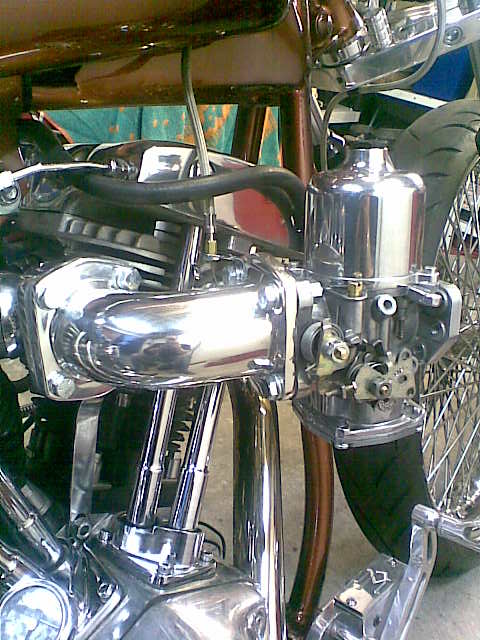

kleiner Zwischenstand, der Su ist drauf, mit dem langen Ellenbogen.
das Moped sprang sofort an, E-Starter, jetzt muss ich erst mal üben den SU abzustimmen.
Ich habe ich den Probelauf ohne Luftfilter gemacht und habe das Gefühl sie zieht viel besser als mit dem S&S, eventuell bilde ich mir das aber auch nur ein, ab 2000u hat sie ein loch und dann schießt die wieder nach vorne wie am Schnürchen.
ich werde beistimmt noch Fragen haben wenn sich das Abstimmen mit Luftfilter nicht ändert.

hallo zusammen, bin grade am Vergaser testen, wollte noch mal wissen ob es richtig ist so die Grundeinstellung der Hauptdüse vorzunehmen.
gemischschraube reindrehen , dann can 6 Umdrehungen raus, stimmt das so?
Ich hatte heute Vergaserknallen, und bei Gas geben im Stand spritzt der Sprit vorn raus und ein kleinen Feuerstoß konnte ich ungewollt erzeugen.
Standgas krieg ich auch nicht wirklich hin, kann mir auch nicht vorstellen, dass das Mainfold Luft zieht, na einer Minute geht sie aus.
NAdel BBX war anscheinend zu fett, mit BBd auch nicht besser, hatte aber auch noch nicht die Chance (nur Regen in Frankfurt) zu fahren.
Hat jemand eine BBT Nadel für mich übrig, welche er selbstverständlich bezahlt bekommt, bräucht die aber recht schnell weil ich am Freitag nach Rüdesheim zum Treff wollte.
Also schaut doch mal was der Keller so hergibt.

Hallo alex! Du kannst die BBT probieren. Zum gewünschten Erfolg wird dir
warscheinlich die BBZ verhelfen. Gruß Benno
Re: Su vergaser
BBZ hab ich nirgends entdeckt, ist die noch fetter als die BBX?
und warum habe ich nur damit Erfolg,versteh grad nicht wirklich was?
