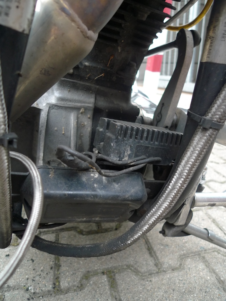

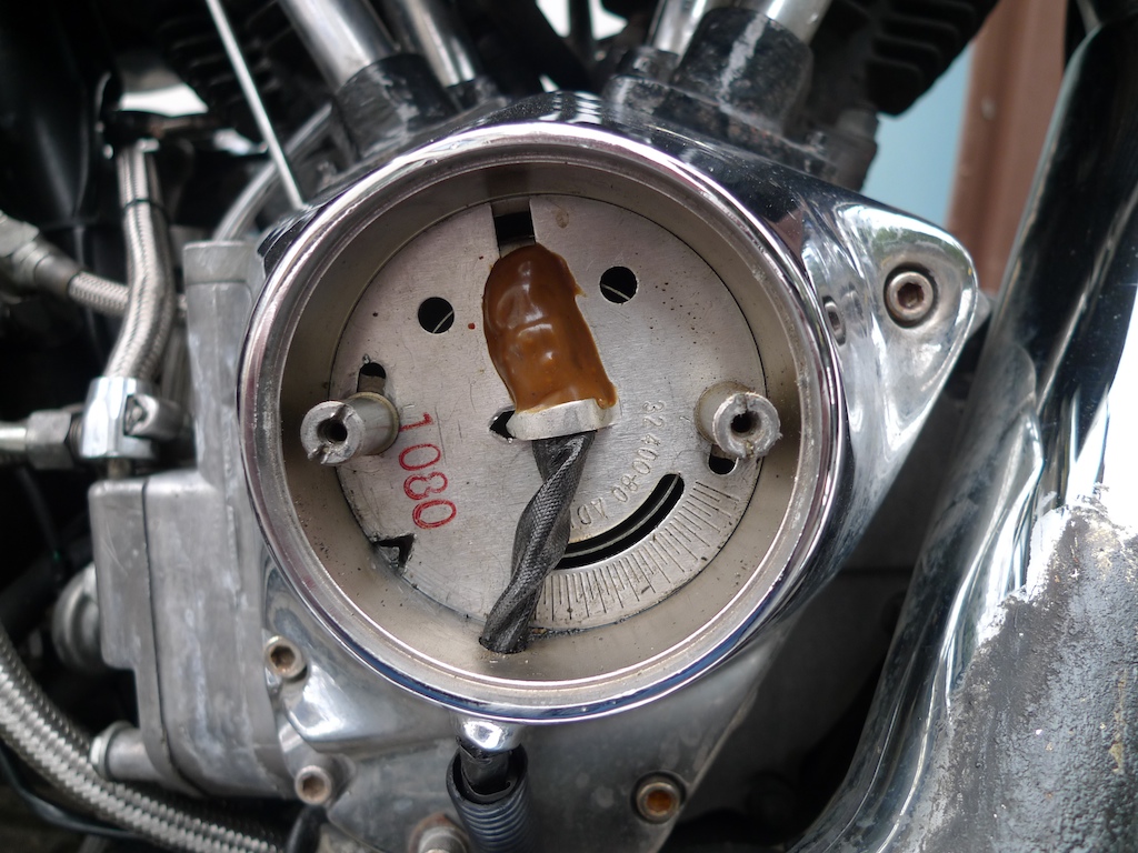

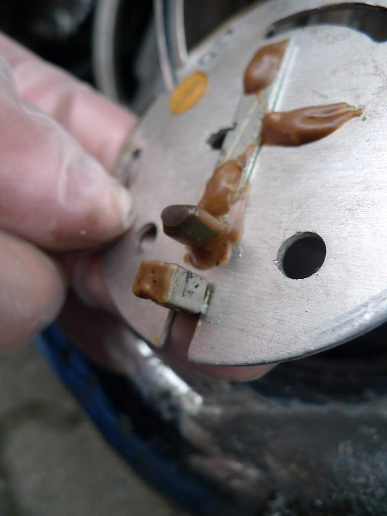

Die in meinem anderen Fred geschrieben, habe ich ja so ein paar Probleme mit den Dauerbetrieb meiner Shovel. Heute habe ich mir mal die Zündanlage angesehen und jetzt stehe ich etwas auf dem Schlauch. :cry: Ich kenne bis jetzt nur die Zündanlagen aus den Katalogen nur so eine habe ich noch nicht gesehen, hier ein paar Bilder.
Bild L1000375.jpg (318 KB)
Bild L1000377.jpg (173 KB)
Bild L1000378.jpg (197 KB)
Die Kabel von dem Sensor gehen wohl zu der Kiste zwischen den beiden Öl-Schläuchen.

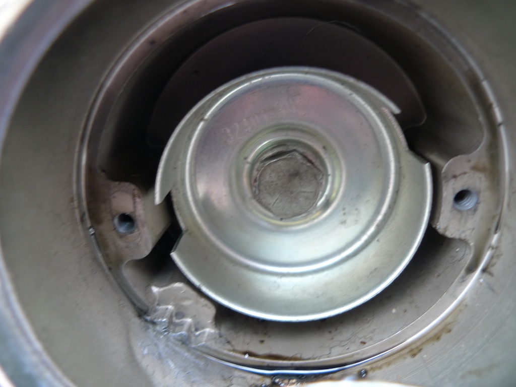

Bild L1000383.jpg (280 KB)
Habt ihr ne Ahnung was das für ne Zündung sein kann/könnte?

Servus Chriss,
das sieht mal schwer nach originaler HD-Elektronikzündung aus.

Hi Lutz,
danke für die schnelle Antwort. Ich verstehe zwar nicht, warum jemand eine original HD-Zündanlage nachrüstet. Aber gut...
Oder kann das etwa sein?? Nein.. HD wird doch wohl nicht 1980 elektronische Zündanlagen verbaut haben?? :?
Chriss ...glaubt an nix mehr...

Servus Chriss,
bin da jetzt nicht so tief drin was wann das Erste mal verbaut war...aber 1980 ist gut möglich.
Beiträge: 4142
Re: Was ist das denn für ne Zündanlage?
...no was:
Auf Deiner Sensorplatte steht die Nummer ...-80...also dieses Teil ist das erste Mal ab '80 verbaut worden.
tach,
ja laut OEM-Katalog ab 80 verbaut.
Der TriggerRotor 80 bis 83 und dann die nächste ab 84.
Ab 78 bis Ende 79 schon die erste elektronische noch mit mechanischen Fliehkraftregler.
Ob das was getaugt hat--- keine Ahnung.
LG

Hi Lutz,
danke für die Info. Ich bin ja ganz schockiert... dann scheint das ja wirklich eine original Anlage zu sein.
Dann fliegt die auf jeden fall raus. Ich muss mich nur noch umsehen was es für eine werden soll.... :?

Chriss,
denk daran, dass du auch einen neuen Rotor brauchst. Teilenummer ist die 32402-83. Der frühe Originalrotor funktioniert nicht mit den Zubehörzündungen.
izanagi
