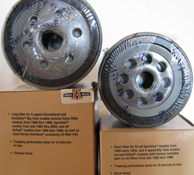

weiß jemand von Euch, wie lang die kurze Ölfilterpatrone (OEM 63782-80) ist? Die ist Standard für 80-84 XL und 82-84 Shovels.
Ich habe bis jetzt nur die OEM 63796-77 benutzt, die ist ca. 9cm lang. Das ist die Standardpatrone für die EVOs und die 5-Gang-Shovels.
Danke und Grüße

2,5" Zoll bzw. 6cm.

Ich habe mir die kurze Ölfilterpatrone (OEM 63782-80) kommen lassen.
Die passt nicht an die Halter für die oben erwähnten ca. 9cm langen Patronen (OEM 63796-77).
Das Gewinde der kurzen Patrone ist M16x1,5 und das der langen ist 3/4"-16.
Hier noch ein Bild. Man sieht auch, daß der Durchmesser der kürzeren Patrone (rechts) kleiner ist, als der, der langen.
