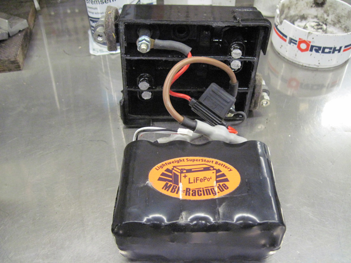

Hey Jo,
seit zwei Jahren eingebaut, low charge regler und noch nie Kummer gehabt.
http://forum.shovel-head.com/attachments/batterie3.jpg
