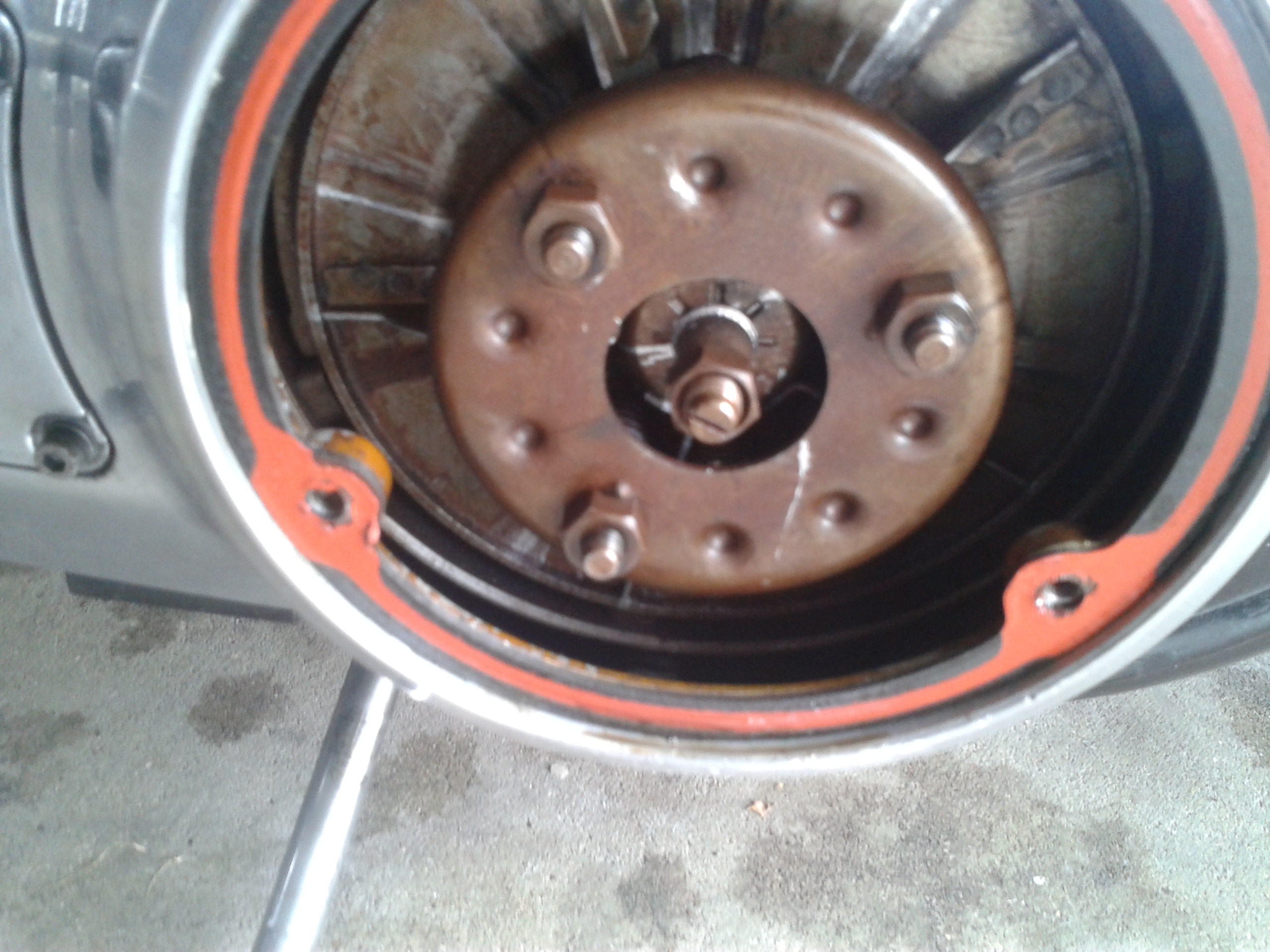

Habe eine 82èr Fxr Shovel. Hab hier mal 1 Foto von meiner Kupplung gemacht. Sieht innen alles gut geölt aus, aber unten im Kasten ist nur eine kleine Pfütze Oel. Ist das ok? Ist es eine Trockenkupplung oder Nasskupplung ?

trocken

ron hat geschrieben:trocken
Hi ron,
danke, du hattest dich ja glaub ich auch schon in dem anderen Thread behilflich gezeigt :-)
Bin halt, durch das gestrige Gespräch wieder verunsichert. Hab mein Moped ja erst im März gekauft und es könnte daher durchaus sein, daß beim Vorbesitzer und in dieser Saison bei mir, die Primärsuppe so nach und nach durch die Dichtung rausgetropft ist ?
Bin nun leider nicht der geborene Schrauber, aber es müßte doch noch andere Merkmale geben, die ich vielleicht durch die Primärdeckel sehen kann, was auf Trocken- oder Nasskupplung hinweist?!
Wie gesagt, habe derzeit keine Probleme mit der Kupplung. Rutscht nicht durch, im Gegenteil, fährt sehr ruppig an, daß ich möglichst etwas schleifen lassen muß, was aber kaum geht.
Danke dir, aber bin gerne für weitere Tipps dankbar,
Manni

wie v. Ron schon erwähnt hat die MoCo eine Trockenkupplung verbaut.
Dein Setup ist auch eine Trockenkupplung.
Trocken ! Trocken ! Trocken ! Trocken ! Trocken ! Trocken !
:lol:
Nur weil da eine Pfütze drin steht heißt es nicht daß dies eine Nasskupplung ist.
Eine Nasskupplung muss richtig im Ölbad stehen.
Bei den EVO`s sind Nasskupplungen verbaut und da steht ca 1l Öl drin (oder noch mehr ? )
Ein optisches Unterscheidungsmerkmal gibt es, bis auf die Bauform, nicht.
Und der Teileverkäufer muss nicht unbedingt ein Werkstattmeister sein.
Neue Kupplungsscheiben kosten nicht die Welt und dann bist du dir sicher.
Weil sie verölt ist !
Ausbauen, mit Bremsenreiniger reinigen, abschleifen, auch die Stahlscheiben, einbauen.
Unterschied wie Tag und Nacht.

Nochmal zur Erklärung: viele Leute haben die Aftermarket "Nass UND Trocken" Beläge drinnen um eben das Problem einer ölig GEWORDENEN Kupplung zu umgehen. Trotzdem ist es grundsätzlich eine Trockenkupplung.
Die Problematik: Motoröl wird in den Primär gepumpt um die Kette zu schmieren. Doch das Öl kann die (Trocken-)Kupplung versauen...alles klar? Gruß
