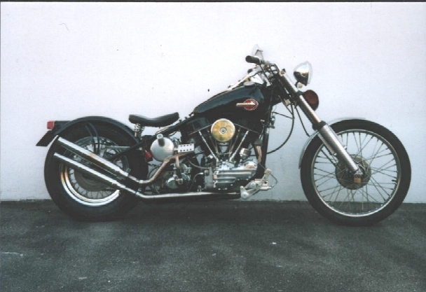

Hallo zusammen
Will an meine Panhead die Trommelbremse gegen eine 10" Shovel Scheibenbremse tauschen. Auf Grund der Leistung möchte ich das auf Doppelscheibe umbauen.
Da an den Tauchrohren keinerlei Befestigung dran ist hatte ich mir gedacht ich nehme das hier:
http://www.wwag.com/cgi-bin/WebObjects/ ... age=!50320
Teilenummer: 29-695
1. Warum steht da "links" dran? Das Teil ist 2 teilig, also könnte ich das auch rechst montieren?
2. Besteht die Möglichkeit da auch originale Shovelzangen zu montieren?
Könnte die eventuell gebraucht bekommen, und fast 300,- Euro pro Zange plus Handbremszylinder ist viel Moos.
3. Oder baut man sich so nen Halter am Besten sofort selber? Wie siehts da mit dem TÜV aus? Hier im forum haben das doch auch schon welche selber gemacht?
Peter

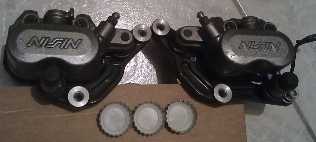

es ist schon so wie Horst geschrieben hat die sind für PM oder Stocker,ich fahre auch die originalen Doppelscheiben mit Bremszangen und muß sagen die sind Mist, und freiwillig würde ich die nicht mehr ans Bike montieren.
Ich rüste jetzt auf Nissin Bremszangen um die kommen von einer Honda Seven Fifty die Sättel habe ich auch preißwert geschossen. Die Sättel werden in Großserie hergestellt und du bekommst überall auch preißwert Teile, und um das Gewissen zu beruhigen Nissin hat auch ein Werk in den USA
Gruß Frank

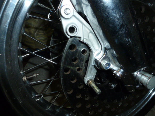

na dann ist ja gut! ...die 10" Doppelscheibensättel ab 1978 tun nix. Die habe ich auch noch rumliegen - (sind gerademal 500km alt, wer sie günstig haben will - ich fahr jetzt Trommelbremse
Hatte nur bei den Beiträgen irgendwie den Eindruck es ginge um feste Sättel...
Die originalen 10" Doppelscheibensättel ab 1978 sind Schwimmsättel.
Da ist die Anfertigung nicht so einfach, wie bei einem Festsattel, wo man den Sattel einfach an zwei Bohrungen auf einer Ebene festschraubt, denn die Halter sind, um das Verkanten der Sättel zu vermindern, nicht auf einer Ebene (wie Otter schon schrieb) und benötigen außerdem noch Gleitbuchsen.
Hast du die Sättel schon?
Wenn nicht kann ich mal Bilder machen um das zu verdeutlichen, was ich meine.

So ein Halter für die originalen Shovelzangen wird dann aber durch die versetzten Haltepunkte und die schwimmende Lagerung nicht ganz einfach. Mit ner einfachen Platte wie bei den PMs ist es da nicht getan. Bin mal gespannt wie du das dann löst
Gruß Otter
