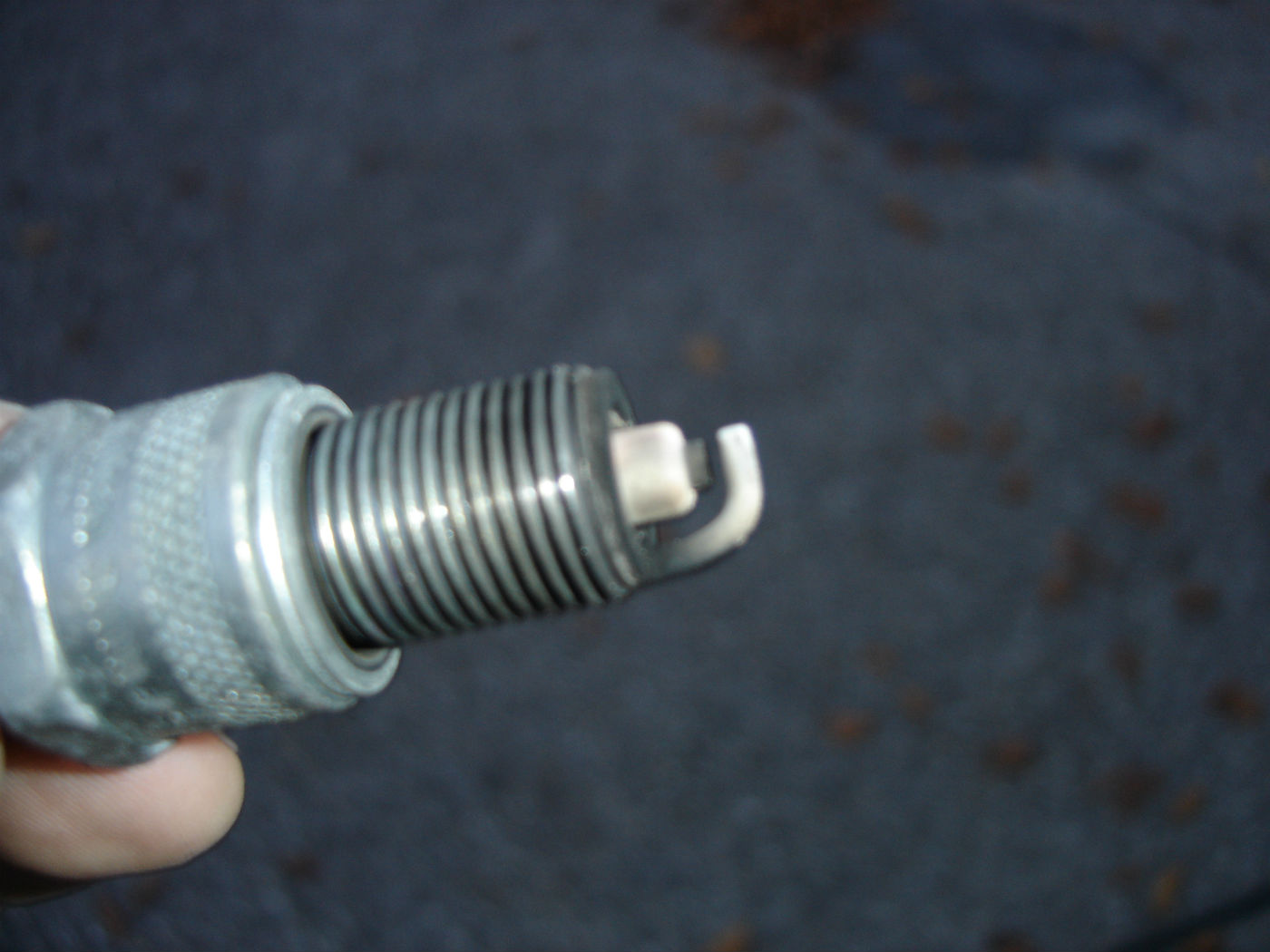

Kerze vorderer Zylinder astrein (stahlgrau/rehbraun, trocken), einfach so wie sie wohl sein muss (siehe Foto)

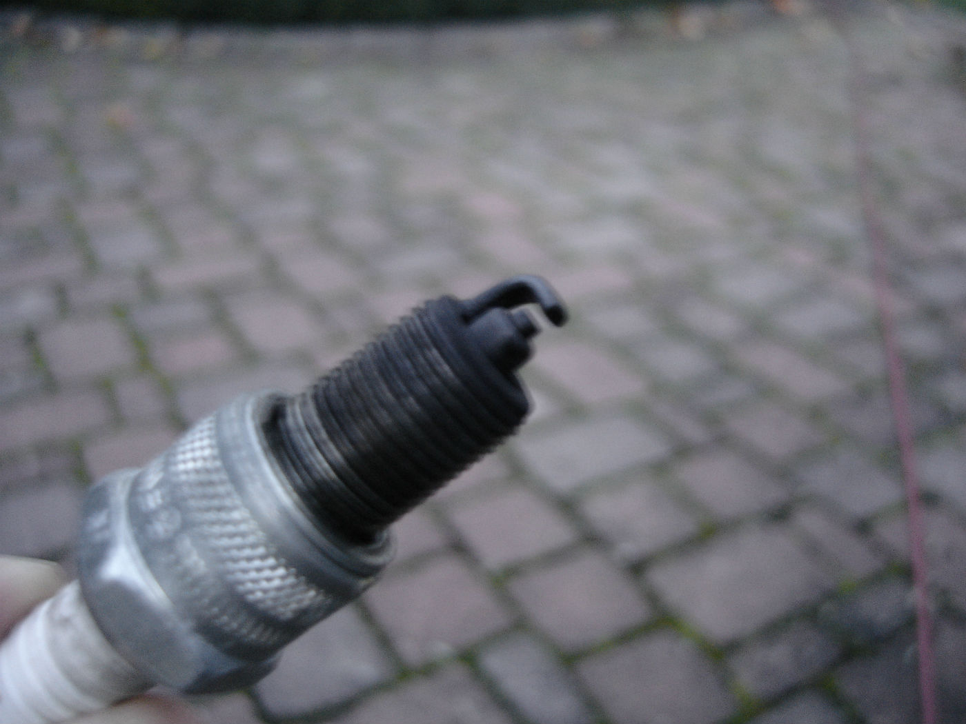

Kerze hinterer Zylinder pechschwarz, verrusst, vergriesknaddelt (siehe Foto)

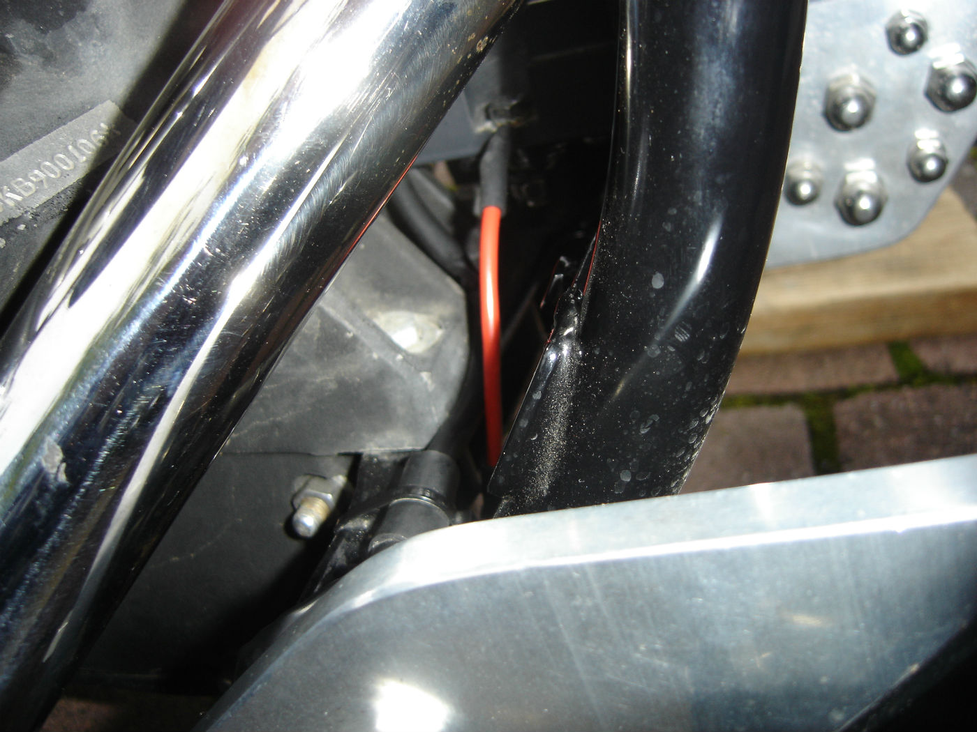

Beide Krümmer und vorderer Schalldämpfer wie neu (siehe Foto, rechts am Bildrand zu erkennen)
Hinterer Schalldämpfer nicht nur blau und gelb angelaufen, sondern praktisch zerstört, da gibt´s nichts mehr zu polieren, ich hab´s probiert (siehe Foto)

Kiste abkühlen lassen, nach zwei Stunden Kerzen wieder reingeschraubt und spasseshalber mal angelassen: Mit Kicken tut sie sich schwer, mit Hebelstarter/Elektrostarter kommt sie sofort, läuft rund ohne Patschen usw.
Ich weiss, dass Ferndiagnosen schwer sind, deshalb habe ich versucht, Euch die Umstände genau zu beschreiben. Dazu kommen noch die wichtigsten Daten meiner Lady:

Ich würd zunächst mal nach dem Dämpfer schauen.
Folgende Überlegungen:
An der Stelle, wo sich der Dämpfer verfärbt wird es zu heiß, was erst mal der Fakt ist. „allgemeine Magersucht“ kommt eigentlich nicht in Frage, da sonst beide Dämpfer betroffen wären und die hintere Kerze nicht schwarz wäre. Wenn die Kerze schwarz ist, ist zu viel Benzin da. Da die vordere aber i.O. ist, würde ich erst mal den gesamten Ansaugtrakt ausschließen. Bleiben wir also beim hinteren Zylinder.
Trat plötzlich auf und funzte vorher! Im Dämpfer könnte sich was gelöst haben, was diesen verstopft und an der Stelle zum starken Rückstau und Überhitzung des Dämpfers am (Prallblech?) führt. Dadurch können die Abgase auch nicht schnell genug weg, es entsteht ein „Überdruck“ im Auspuff und die Verbrennung ist gestört. Das hatte ich erst kürzlich, wobei bei meiner relativ großvolumigen 2-1 Auspuffanlage der gesamte Motor überhitzte und die Kerzen versinterten. Ich habe durch „Feldversuche“ jedoch feststellen können, dass ein zugestopfter Auspuff so wohl zur Magersucht als auch zur Verfettung führen kann. Hängt einfach davon ab, wie sehr der Auspuff zu ist!
Was an Benzin-Luftgemisch in den Zylinder kommt, muss auch schnell genug raus. Auf jeden Fall wird´s in Deinem Zylinder noch nicht zu heiß, sonst wäre die Kerze nicht schwarz.
Dein Dämpfer könnte auch an der Stelle zu heiß werden, wenn unverbranntes Gemisch hier im Dämpfer „nachverbrennt“. Dann geht die Suche in Richtung Auslasssteuerung. Und die letzte Möglichkeit, die mir einfiehle wäre, dass der Zündzeitpunkt für den hinteren Zylinder nicht stimmt. Defekte E-Zündung, oder bei Unterbrecher halt der Unterbrecher selbst oder Unterbrechernocken?

Alter sieht ja übel aus.
Bevor du da alles zerlegst, hau doch erstmal die Alten Töpfe rauf, vielleicht hat sich was gelöst und dicht gemacht.
