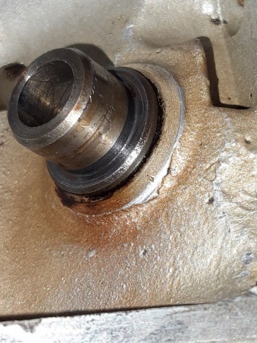

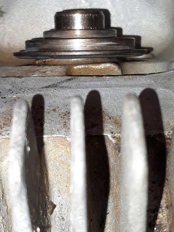

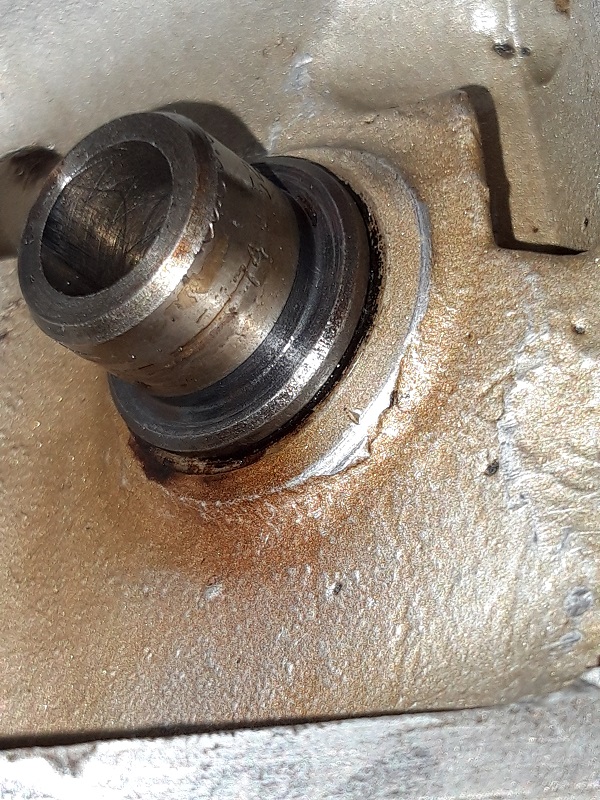

Wo sollen sich eigentlich die unteren Ventilfederteller im Normalfall abstützen, am Zylinderkopf oder an der Ventilführung?
Bislang kenn ich es so, dass die Federteller am Zylinderkopf aufliegen. Musste aber gerade feststellen das bei drei Ventilen der untere Federteller auf der Ventilführung aufliegt und bei einem auf dem Zylinderkopf. Was ist jetzt richtig?

Am Zylinderkopf.

AUF der Ventielführung??
Hasse n kein Foto ?

Der Teller sitzt auf dem Bund der Führung auf, werde ich aber ändern.
