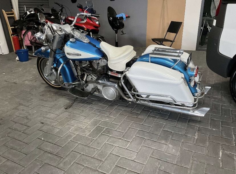

Nun ist es passiert: auch ich habe mir eine Shovel zugelegt. Genauer gesagt, eine Early Shovel von 67.
Die Alte ist mechanisch in einem sehr guten Zustand, nur optisch ist sie ziemlich mit Flugrost und Oxidation befallen, sodass es mal ans Polieren geht.
Auch die Fender wurden mal falsch nachlackiert, sodass ich diese an den originalen Tank noch anpassen werde. Da ich bei diesen Wehwechen ziemlich heikel bin und ich auch einer bin, der etwas erledigt und dann sagt:“ach wenn ich das schon mache, mache ich das auch gleich mit“, kommen von Tag zu Tag noch Punkte dazu. Wichtig nur, das Originale muss erhalten bleiben und höchstens nur aufgefrischt werden.
Auch die Koffer wurden ein wenig in Mittleidenschaft gezogen. Daher sollen auch diese eine neue Farbe erhalten.
Aktuell habe ich das komplette Bike zerlegt. Rahmen wird sandgestrahlt und neu lackiert. Elektrik erneuert. Alles geputzt und poliert. Das Meiste was benötigt wird, habe ich schon beisammen.
Meine Frage an euch: wo bekomme ich den Birch white Lack für die Koffer? Nach meiner Info, ist dies nicht der selbe wie bei der heutigen Electra Glide.
Auch der Hi-Fi Lack wäre toll, nur werde ich mir da besser zu helfen wissen, wenn ich das dem Lackierer gebe und er das rausmisst und zusammenmixt.
Freue mich auf eure Tipps, dankeschön

Schönes Moped, gratuliere.
Meiner Meinung nach, wirst Du die alten DuPont Lacke auf Kunstharz/Nitro- oder Acrylbasis kaum mehr bekommen. Abgesehen davon, sollte (wie Du selbst erwähnst) ein guter Lackierer die Farbe (egal auf welcher Basis) nachmischen können.
Außerdem ist zu bedenken, dass Koffer und Fairing aus GFK (Glasfaserverstärktem Kunststoff/Polyester) war und dementsprechende Primer-Grundierung braucht.
Da es viele Produkte nicht mehr gibt, bzw. auch nicht kompatibel sind, würde ich diese Aufgabe einem guten Lackierer der alten Schule anvertrauen oder, wenns an möglichst Original liegt, lieber konservieren und auch zu den zwischenzeitlich, möglicherweise nicht ganz korrekten Reparaturen stehen.

Hallo Fabi,
auch von mir Glückwunsch zu dem wirklich sehr schönem Moped. Dann ist es also doch nicht die Maschine aus Holland geworden, wobei die aber auch schick war.
Ich denke auch, dass es sehr schwer ist, eine Dose Farbe Hi-fi Blue und Birch White des Jahrgangs 1967 zu finden. Außerdem ist der originale Lack auf dem Tank ja schon gealtert, ist also nicht mehr genau so, wie er 1967 in Milwaukee aus der Lackierstraße kam. Von daher würde ich einen Lackierer suchen, der die Zusammensetzung des Farbtons per Farbspektralanalyse untersucht und dann anmischt.
Ansonsten, wie der Ron schon schrieb, die Vorbereitung ist extrem wichtig bei den GfK-Teilen.
Re: Mein neues Projekt
lieben Dank euch beiden.
Dann bin ich schon mal beruhigt und denke dass wir das hinbekommen. Danke vielmals
