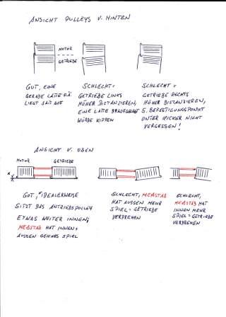

Das würde mir bei der Lösung meines Problems aber nicht helfen. Mein Problem ist auf dieser von ron einmal erstellten Zeichnung das letzte Bild, also unten rechts:
attachments/neu.JPG
Getriebe und Motor stehen nicht genau parallel zueinander, dadurch neigt der Belt dazu, nach außen zu laufen. Mit dem Drehen des Primärpulleys würde ich ja nur erreichen, dass dort der Belt entweder weiter innen oder weiter außen läuft
attachments/neu.JPG
