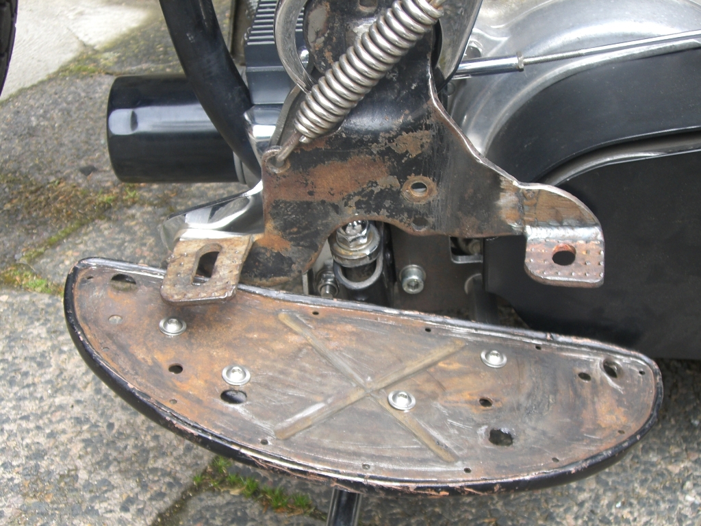

hab leider keine fotos zur hand und versuche mal zu beschreiben, was ich gemacht habe (fxe-rahmen ohne trittbretthalter mit 3 zoll riemen):
1. hab mir bei ebay ein paar alte halbmond-bretter gekauft, bei denen der bügel für die hintere aufnahme abgerissen war. den hab ich ca. 8cm nach vorne (in richtung mitte trittbrett) versetzt angeschraubt, so dass er nicht mehr auf höhe des primärantriebs, sondern in fahrtrichtung vor dem antrieb sitzt.
2. an den hinteren beiden der insgesamt vier schrauben zur befestigung des seitenständers am rahmen habe ich eine ca. 5mm starke platte befestigt, die von dort bis vor das vordere pulley läuft.
3. trittbrett vorne befestigt und dann die optimale position gesucht, um in der platte das loch zur befestigung der hinteren trittbrettaufnahme zu setzen.
bei interesse kann ich gelegentlich mal ein foto machen.
viel erfolg, gruß philipp

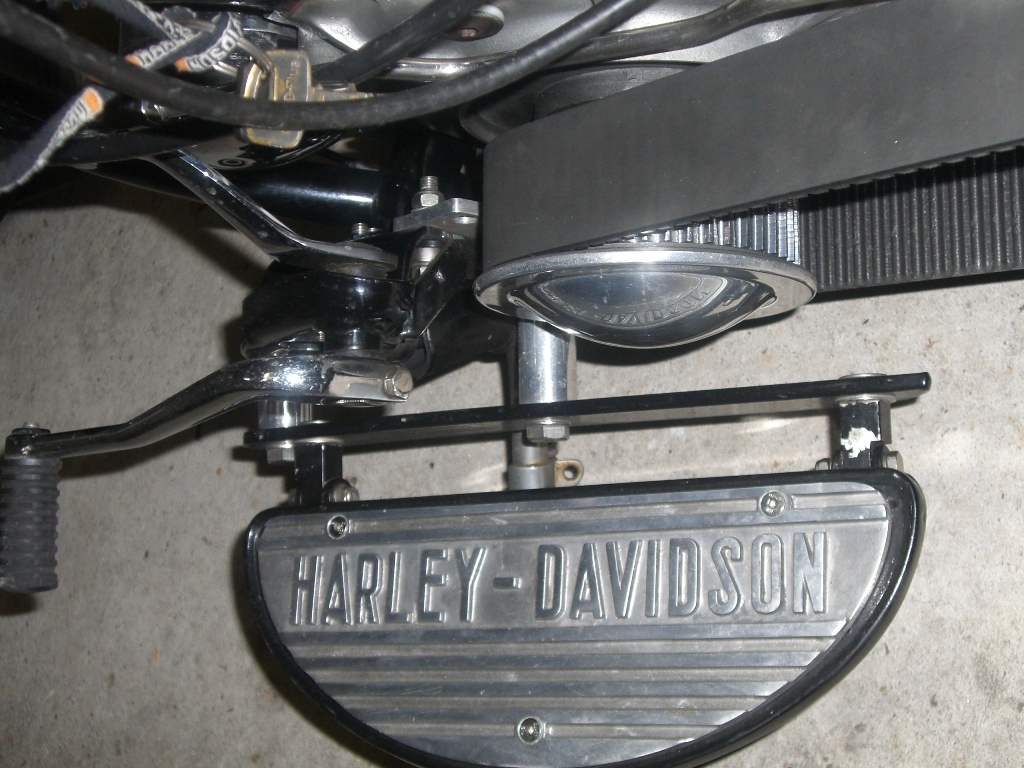

das erste zeigt das setup von einem kumpel und war quasi die inspiration für meine variante:
Bild trittbrett01links.JPG (642 KB)
bei ihm sind die aufnahmen am trittbrett unverändert, dafür hat er ein flacheisen "zwischengeschaltet", über das er die aufnahmepunkte am moped flexibel gestalten kann.
so sieht meine version im rohzustand aus:
Bild trittbrett02links.JPG (660 KB)

Yo, vielen Dank. Die Loesung mit dem Flacheisen gefaellt mir.
Mache mich mal dran...
