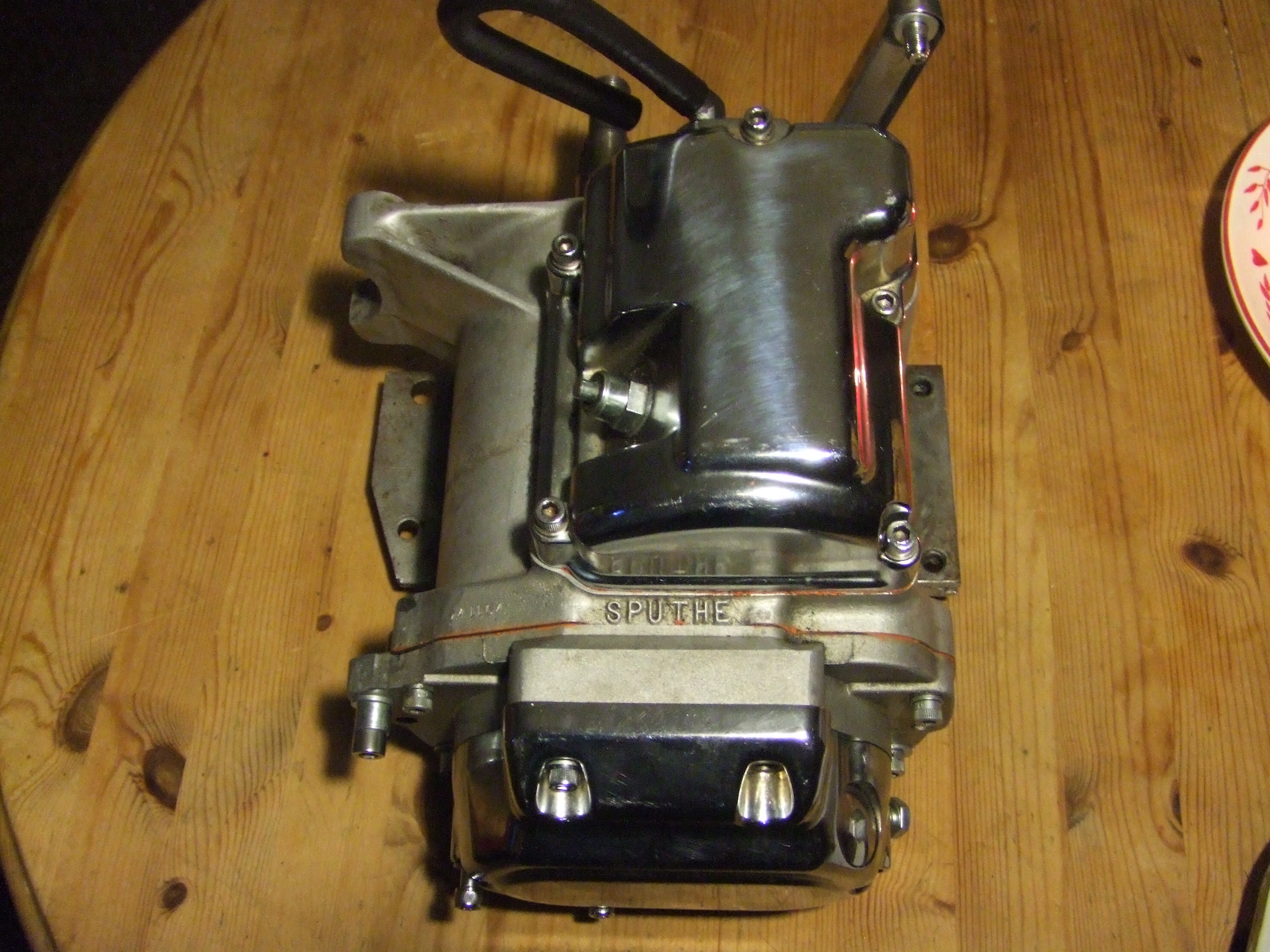

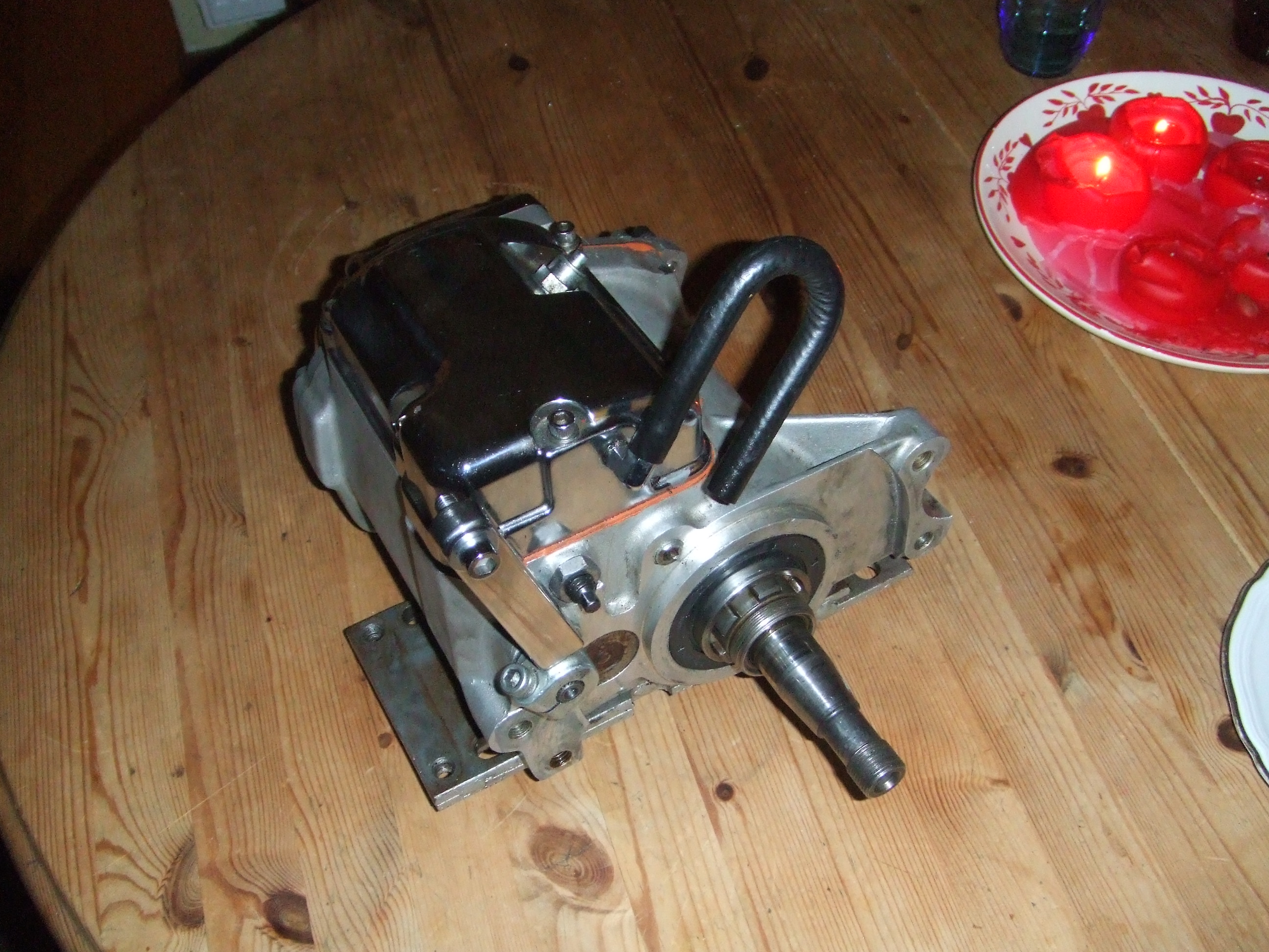

Hallo Leute nach einiger Zeit Abstinenz, und vielen Kilometer unter die Räder wieder im Forum, Winterzeit Bastelzeit. Zwischenzeitlich habe ich ein 5 in 4 Gang im Sputhe Gehäuse. Leider ohne Kicker und auch ist der Mainshaft wohl zu kurz. Weiss jemand welcher Kickerkit mit langer Welle das passen könnte bzw. ggf. nur die Welle tauschen. Ich würde gerne die Kupplung die im Moment dran ist (wo der Zug seitlich vorne raus geht wie bei den Evo´s ) behalten.
Franky
PS Ich stell noch ein Foto rein.

Re: fxr 5 gang Getriebe im fx Rahmen
passt der Kit von Sputhe nicht ?
Ansonsten sind doch Kits von RevTech (mit Hauptwelle für Shovel-Kupplung) recht beliebt.
Hi ,
schau mal bei W&W unter Kicker Kit für 5 Gang Modelle . Da gibt es eine bezahlbare Lösung und der Bowdenzug geht auch unten am Kickergehäuse raus .

Alles klar danke ich check das mal
