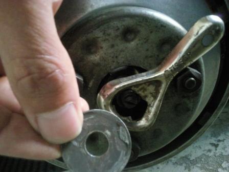

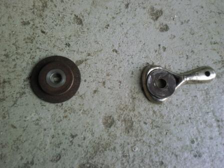

Beiträge: 2620
Re: Werkzeug für Unterwegs, was muss, was sollte man dabei h
..evtl. auch was um an die Kupplung zu kommen:
links passende Scheiben die die Kupplungsdruckplatten ggf. zusammenhalten,
rechts ein Spezialwerkzeug für den selben Zweck.
hier das rechte Spezialwerkzeug, wie es angewendet wird (symbolisch, Einstellschrauben der Kupplung noch montiert)
..wobei das rechte Spezialwerkzeug auch den Vorteil einer gewissen Multifunktionalität bietet.
