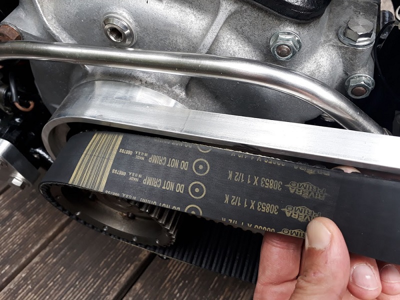

um das Thema zum Abchluss zu bringen, auch wenn die deutlichen Längendifferenzen zwischen Zahnriemen gleicher Hersteller und Teilenummern weiterhin ungeklärt bleiben:
Ich habe mir einen Riemen von Rivera Primo besorgt. Dieser ist ebenfalls mit der Nummer 30853 gekennzeichnet und genauso lang wie der von BDL (1068mm Umfang). Der ist zwar teurer als der BDL, hat aber statt Glasfaser Zugstränge solche aus Kevlar, die angeblich besser mit der zusätzlichen Umlenung durch die Spannrolle zurechtkommen. Ob's stimmt, wird sich zeigen.
Der Zahnriemen ist jetzt ziemlich locker gespannt, ich kann ihn um ca. 45° verdrehen:
Den alten Riemen hatte ich nach Anleitung gespannt, aber der Arthur meinte auf der PEP, dass das viel zu stramm sei.
Gestern bin ich zum ersten Mal mit der lockeren Spannung gefahren und muss sagen, dass er recht hatte. Das Mopped läuft jetzt irgendwie ruhiger, vibriert weniger und die Schaltbarkeit des Getriebes ist deutlich besser geworden.
Ich lass das jetzt so und bin mal gespannt, wann mir der Primo Riemen das erste Mal um die Ohren fliegt.
