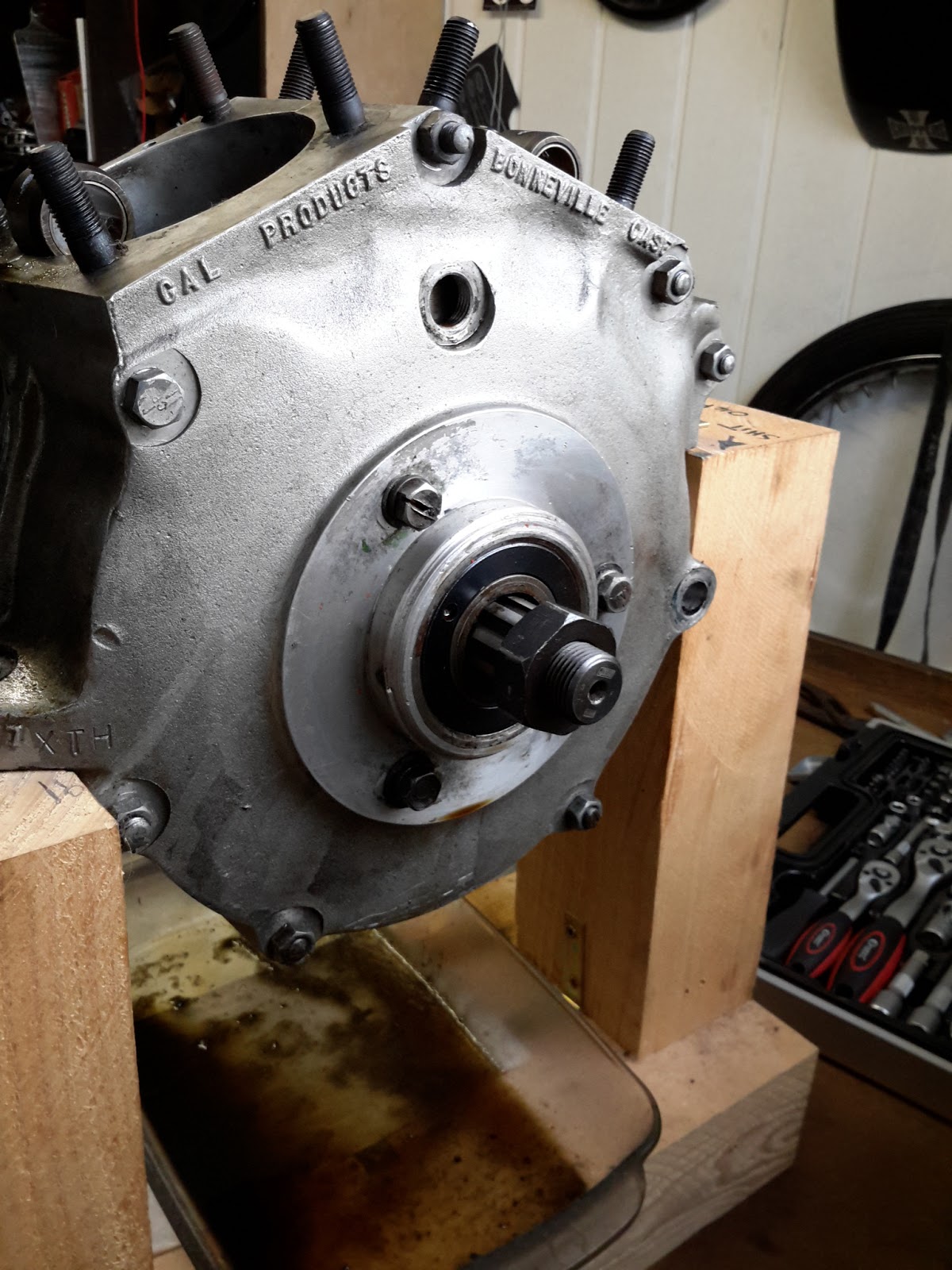

Danke, altes Haus, den Link kenn' ich natürlich...die Cases werden aber lange nicht mehr produziert. Von daher wohl erhaltenswert...
Laut Aussage eines sehr bekannten Motorbauers auch sehr stabil und nicht von schlechter Qualität. Sieht man mal davon ab, dass das Bonneville-Case von rechts gesehen überall massiv übersteht. Naja, hat auch seinen Charme und irgendwo muss die dickere Wandstärke ja hin. Gerade in den 70ern wurde das Teil angeblich viel verbaut, vor allem in den Staaten.
Jap, zudem scheint die rechte Hälfte von pre'54 zu sein, kein Screen-Hole und auch keine Ölbohrung im Lifter.
Ich fände es auch cool, wenn das ganze Trum zu retten wäre, mache das aber trotzdem von wirtschaftlichen Faktoren abhängig, denke ich.
Wenn ein Aufbau in einem S&S-Case günstiger kommt, nachvollziehbar, oder?
Vielleicht sehe ich das auch falsch...was meint Ihr?

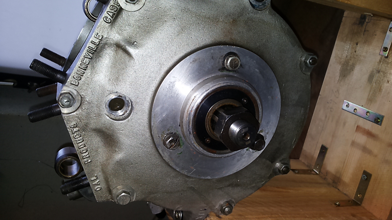

Neues zum Modder...endlich entschieden, wer's machen soll und glücklich damit. Hatte zwei oder drei sehr gute Antworten auf meine Anfragen und nun ist es soweit, die Teile sind bei Ralf und Manfred von SinCity Cycles gelandet. Eine sehr gute Wahl, wie ich glaube...
Zitat aus'm Blog, der Eintrag steht schon, brauch' ich nicht doppelt tippen und den einen oder anderen interessiert sowas vielleicht:
In diesem Sinne, bis bald mal wieder...Die Hälften waren nur unvollständig abgedichtet, und auch nur mit Hylomar. Hylomar ist ziemlich ungeeignet zur Abdichtung der Hälften, zitiere ich Ralf, noch dazu und sowieso, wenn es so schlampig aufgetragen wird. Also, da war schon mal klar, wo das ganze Öl herkam, welches unten am Gehäuse hing, obwohl der Motor bei mir nie gelaufen ist.
Zum großen Glück hat sich ergeben, dass die Gehäuse selbst, an den kritischen Stellen, völlig intakt waren und uneingeschränkt verwendet werden können. Also keinerlei Risse oder dergleichen. Das bedeutet schon mal, dass die ausserdem auch, richtig montiert, dicht sein werden. Schön.
Rechte Hälfte ist übrigens inklusive Steuergehäusedeckel von 48-54, linke Hälfte Cal-Products Bonneville-Case, produziert ab 1974 für Crankcases 55-69. So. Quasi auch eine Rarität mit fetter Wandstärke, sehr stabil und gut gearbeitet. Auch Zitat SinCity-Cycles. Achja, das Case wird komplett nass glas-gestrahlt.
Die Kurbelwelle ist OEM und wird nach Schenck neu gewuchtet. Anschliessend neu gelagert, logisch.
Irgendwann wurde das Sprocket-Shaft schon einmal getauscht gegen ein Jims-Teil. Dieses zeigt bei der Vermessung absoluten Gleichlauf ohne Toleranz. Sehr gut. Bleibt.
Das Pinion-Shaft dagegen ist noch OEM oder ähnlich und zeigt Laufspuren und mindere Qualität. Dieses wird durch ein Neuteil von Jims ersetzt.
Das Gleiche gilt für den Hubzapfen der Pleuel. Hier kommt S+S zum Einsatz, ebenfalls neu.
Die Pleuel selber sind komplett intakt und in Ordnung. Alle Buchsen werden durch Neuteile ersetzt. Eine der Mitnehmerscheiben am Hubzapfen war locker in der Führung gelegen und muss eventuell über Maß neu gedreht werden.
Im Steuergehäuse werden sämtliche Shafts erneuert und alle Buchsen neu gesetzt.
Die Andrews "H" wird weiterverwendet, neu gelagert.
Zylinder sind Aftermarket, aber gute Qualität. Die werden gebohrt und gehohnt für neue Kolben. Ist das erste Übermaß dann.
Zylinderköpfe, OEM late, sind vor einigen Jahren bereits auf gehärtete Ventilsitze umgebaut worden und diese Arbeit scheint ordentlich gemacht. Ich weiss vom Vorbesitzer sogar noch, wo. Bekannte Bude im Rhein-Main-Gebiet, die es heute nicht mehr gibt.
Jedenfalls müssen beide Einlässe geschweisst werden. Manifold-Aufnahmen sind teilweise gebrochen und wurden natürlich schon einmal schlecht "geklebt".
Kippgedöns geht auch noch gut.
Bleiben fast nur noch Tappets und Lifter-Blocks übrig. Diese haben in den vorhandenen Laufbuchsen einen Hauch zu viel Spiel, welches aber tolerierbar ist, sofern man das mögliche zusätzliche Geräusch akzeptiert. Werde diese Teile unverändert wieder einbauen, lediglich die Einsätze und Stangen werden durch passende Neuteile von S+S ersetzt, inklusive starre Tappet-Einsätze. Sollten die Tappets noch Ärger machen, können die später noch gewechselt werden.
So, das ist das Programm. Der Auftrag läuft und bisher kann ich nur sagen, SinCity-Cycles rockt!
Sehr freundlich und bemüht und doch total gechillt, obendrein ein gutes Angebot von Leuten, die wirklich Ahnung haben von dem alten Zeug. Sicher wird die Fertigstellung einige Wochen dauern, aber derweil wird einfach weiter mit der XLH gebrettert...trotzdem kann ich kaum erwarten,
jetzt auch die Panhead klarzumachen!

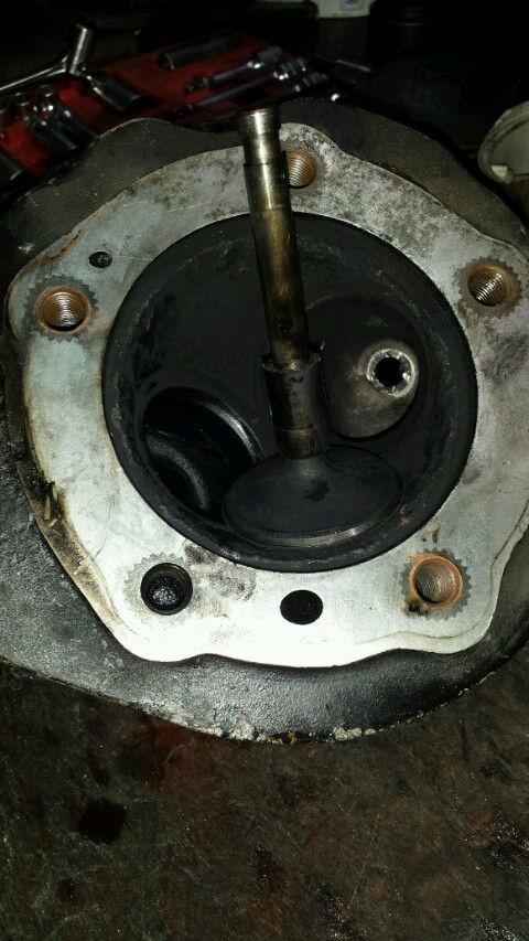

Zylinderköpfe, OEM, sind vor einigen Jahren bereits auf gehärtete Ventilsitze umgebaut worden und diese Arbeit scheint ordentlich gemacht.
Oder auch nicht. Beim Zerlegen der Köpfe flutscht gleich mal eine Ventilführung halb abgebrochen entgegen, noch am Ventil klebend. Furz.
Da könnt' ich doch schon wieder &#@*׿en, aber andererseits war's ja irgendwie auch klar, dass da noch was kommt...
​​​...und wenn's dumm läuft, kommt nach dem Strahlen und im Backofen noch mehr Unheil. Fuck ist das.
Hoffentlich brauche ich keine Ersatzköppe, weil irgendwas Irreparables zum Vorschein kommt...

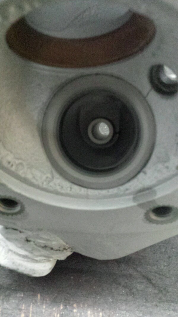

Nach Strahlen und Erwärmen zeigen sich einige Schäden, die zu reparieren nicht lohnt oder sogar teilweise Unsinn wäre oder riskant.
Ein Riss beispielsweise vom Kerzenloch rüber zum Ventil. Das ist blöd, wenn sich bei laufendem Motor ein Ventilsitz löst, weil das schlimmer wird.
Kann zwar keiner sagen, dass das passieren wird, aber riskieren würde ich das eher ungern...
Also:
Motor erstmal neu buchsen, wuchten, blabla bis Unterkante Zylinderkopf, Motorrad damit soweit zu etwa 90% fertigstellen und wenn genug gespart ist, gibt es eben auch noch verdammt nochmal neue STD mit Ventilkram, auch neu. Fertig. Bis dann.
