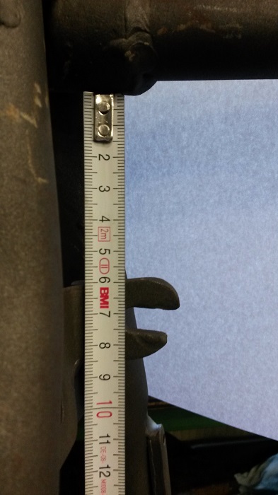

hallo Don, wenn das der Halter ist:
und Du die ovalen Hupenhalter hast:
dann ist das das Maß (ca. 59mm vom Gussteil Lenkkopf ):
das Maß Mitte / Mitte ist allerding 247mm, nicht 241mm bei dem hier.

Beiträge: 1799
Re: Bezugsquelle unterer Tankhalter gesucht
Hi Michael,
Wahnsinn, so ähnlich sah mein Rahmen auch mal aus, bis auf die Abflachungen für die Hupenhalter, an der Stelle sind meine Rohre rund, weil es ein 49er ist. Deiner ist ein Ende 51-53er Rahmen, aber das nur am Rande...
Und überhaupt wurde bei meinem Rahmen alles Überflüßige wie Hupenhalter oder die Lasche für den Seilzug der Zündverstellung irgendwann mal weggeflext.
Wie auch immer, tolle Photos, vielen Dank! Die 59mm kann ich als Kontrollmaß gut gebrauchen.
Beiträge: 3882
Ich nochmal..
hmmm.. dann meinst Du so einen Rahmen?
da ist der Halter leider teilw. abgeflext.
das Maß ist aber auch 59-60mm
Das Maß Mitte / Mitte ist hier allerdings wie auf der Zeichnung vom Holzigen ca. 241mm :wink:
nochma gruß

Beiträge: 1799
Hallo Michael,
vorab, geile Photos, vielen Dank, die sind Gold wert.
Wenn ich das richtig verstehe, sind das ca. 241mm bei dem 48/49er und ca. 246mm bei dem Ende 51-53 Rahmen.
Der Lutz spricht von 241mm bei seinem 52er Modell und der Ron trifft genau die Mitte mit seinem Tank... :?
Die einzige Konstante bei deinen Messungen ist der Abstand von 59mm, wobei dieser auf meiner Werkszeichnung ca. 5mm größer ist, was auch die 246mm zwischen den beiden Befestigungspunkten erklären könnte.
Ich bin jetzt zugegebenermaßen etwas verwirrt, werde mich aber wohl an den Maßen deines 48/49er Rahmens orientieren.

Beiträge: 3882
Moin Dieter,
ich hab nochmal nachgemessen: Mitte der oberen Bohrung wo das Maß vom Holzigen beginnt bis zur Unterkannte des Lenkkopfgussteils, wo ich den Abstand zum Halter gemessen habe, ist bei allen 4 von mir gemessenen 165-166mm. Daran kann der bis 5mm große Unterschied nicht liegen.
Mehr kann ich dazu nicht beitragen.
