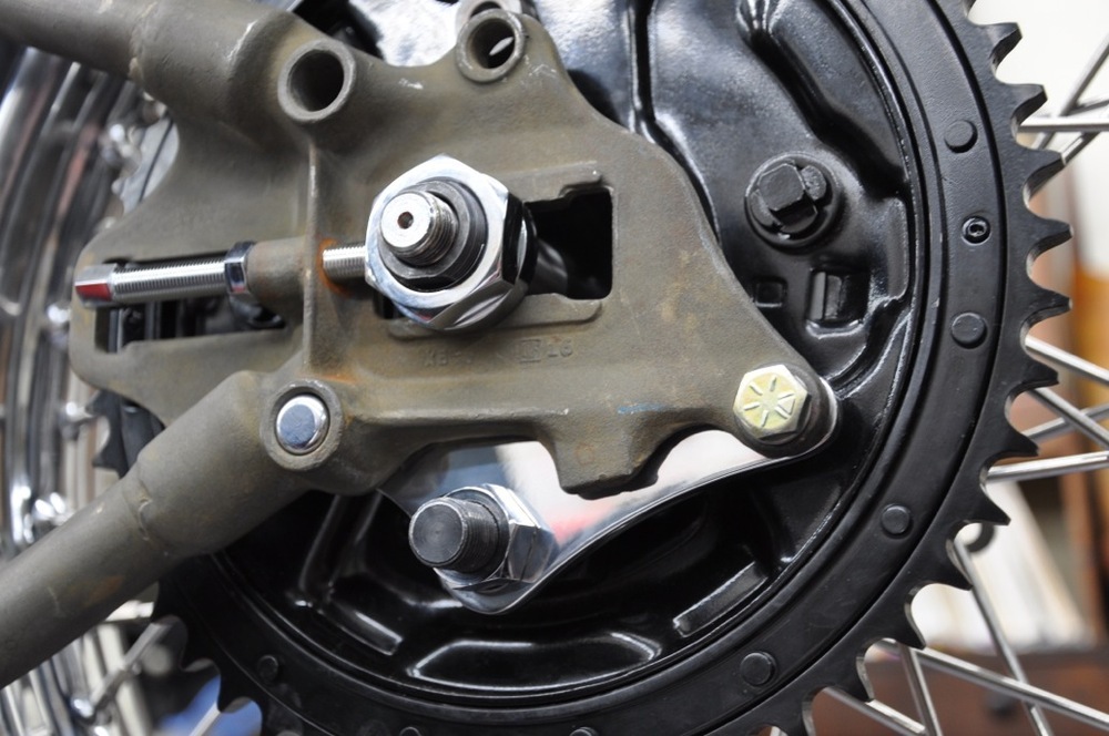

als alternative zu deinem vorhaben gibt einen halter, mit dem du an einem originalen starrrahmen die hydraulischen Trommelbremsen von Harley (ab 58 bis 72) verbauen kannst:
Bild wargasser_hydraulic_brakestay2.jpg (175 KB)
damit erreichst du eine ausreichende Bremswirkung und kannst gleichzeitig einen look beibehalten, der dem original ähnlich ist.
so würde ich das machen - aber vielleicht passt zu deinem Moped optisch auch eine ritzelbremse ganz gut?! Stell doch mal ein Foto davon ein (ne Anleitung dazu gibt's im Support Forum).
