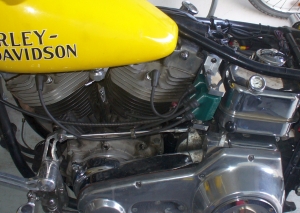

Moin hat hier jemand schon mal die Zündspule unter den Tank verlegt, so wie auf dem Bild?
Gab es mal nen Tank der den Anschluss so weit weiter vorne hatte?

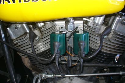

die Zündspule ist an der Motorhalterung befestigt nicht am Tank, z. B. mit so einem:
www.wwag.com/step/800/23897.jpg

wird die Zündspule zwischen den Zylindern, nicht zu heiß ?

und die Frage von Mike wäre auch meine. Wobei die Japaner auch die Teile meist unterm Tank haben und da wird auch mollig.
Vielleicht hat ja jemand noch Infos zur thermischen Belastung ;-)

ich hatte das auch viele Jahre mal so gehabt; Probleme gab es nicht. damit fahren mehr rum als Ihr denkt. Mittlerweile finde ich die Montage am Sattelrohr aber schöner.

Fahre so seit 25 Jahre..... no Probs!

Hatte früher auch beide Spulen an der Motorhalterung.
Mit der Temperatur hatte ich keine Probleme.
Waren aber im Weg wenn man mal an den Vergaser wollte.
Hab sie jetzt auch am Rohr

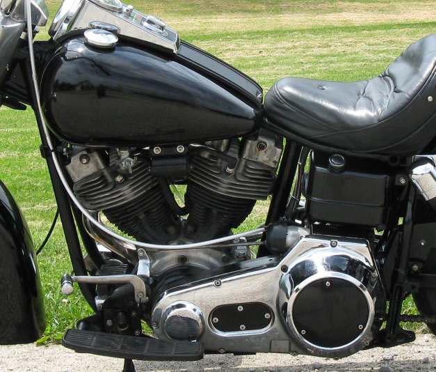

Ich habe meinen orginalen Mortorhalter etwas bearbeitet (circa 5-8mm ausgeschnitten) und von oben 2 Löcher gebohrt um die Accel Zündspule mittig zu montieren. Mit ner orginalen Zündspule müßte man wahrscheinlich gar nix ausschneiden. Paßt optimal unter den Fat Bob Tank und hinter den Benzinhahn, als obs so ab Werk geplant gewesen wäre. Keine thermischen Probleme seit über 10 Jahren.
