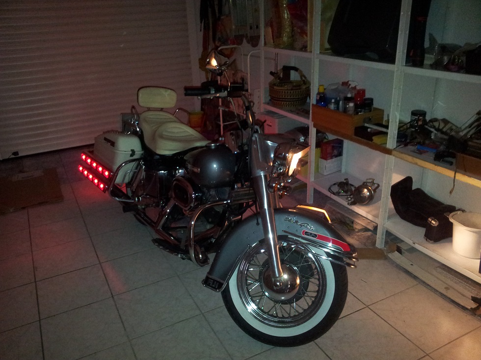

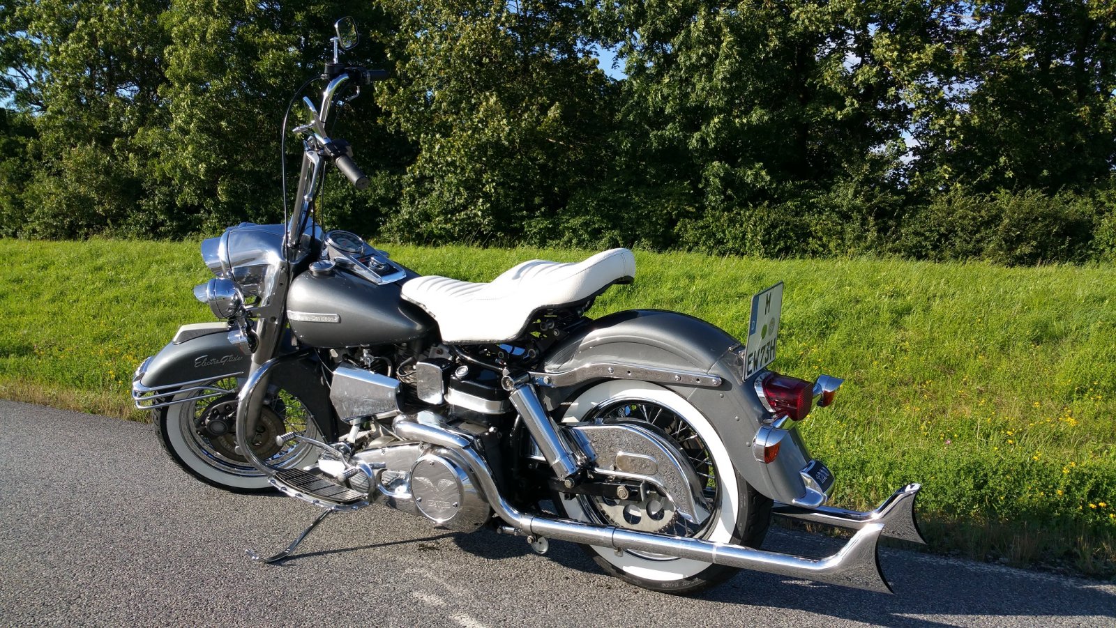

Hier noch zwei Bilder von meiner Shovel (im Single Drive Modus ohne Zubehör)...

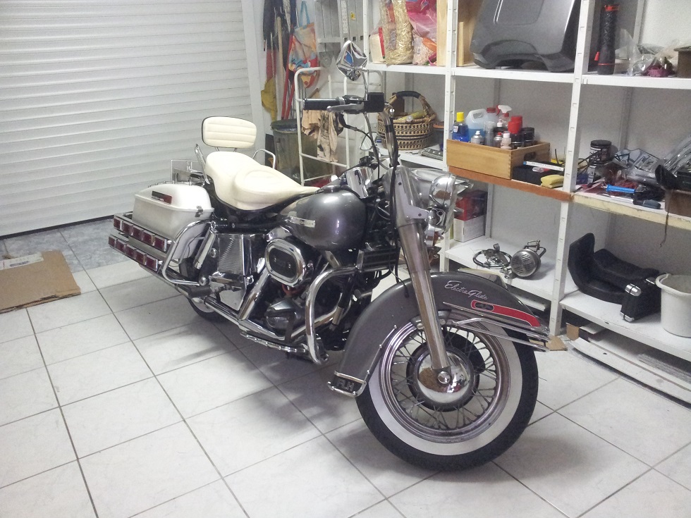

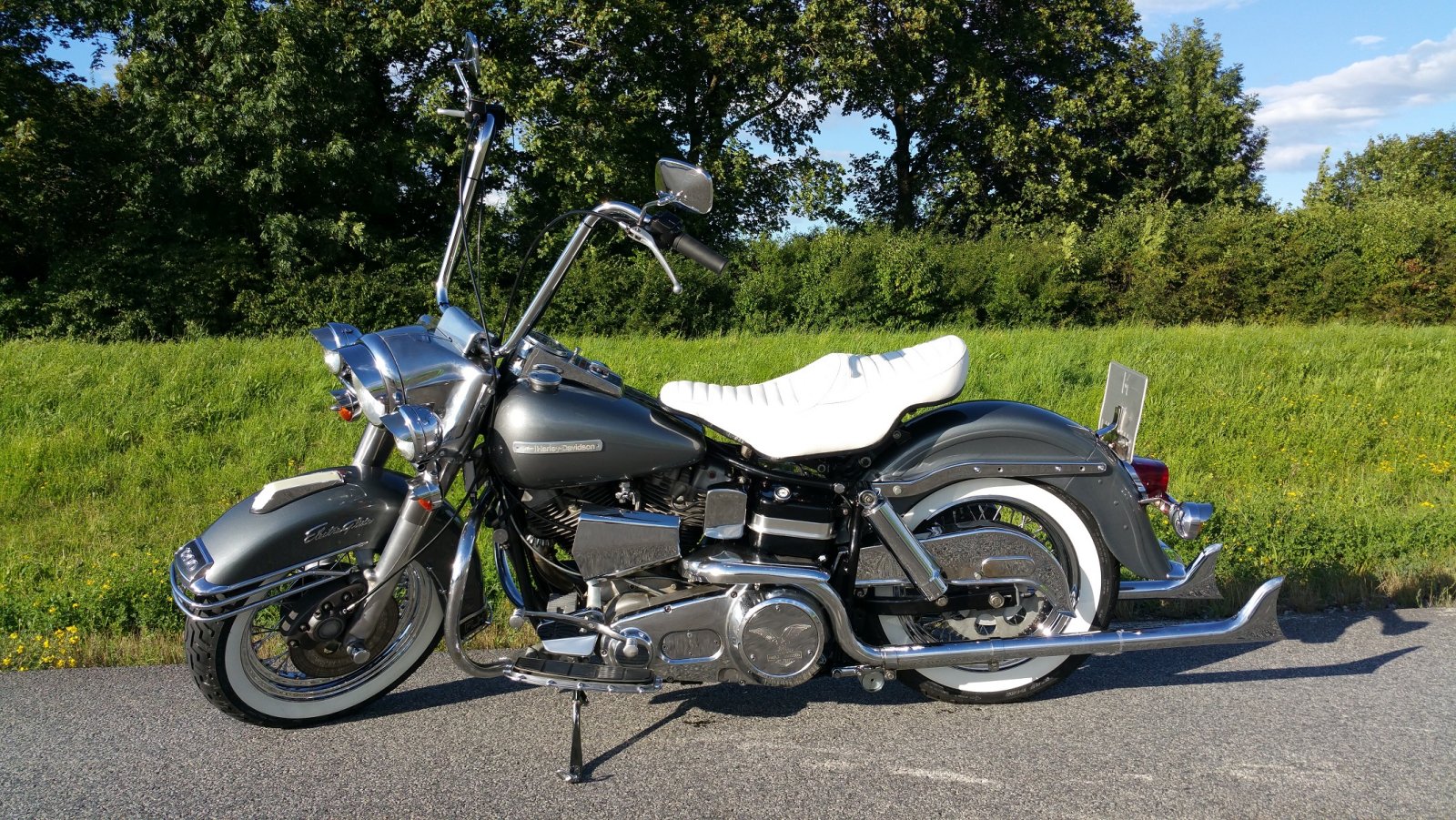

... und hier im Originalzustand
