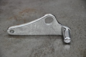

Das Teil hier ist zur Verwendung von hydr. Trommelbremsen an Starrrahmen gedacht:
Viel Erfolg, Gruß Philipp

Ja, so ein WARGASSER Teil würde mich sehr interessieren. Aber wo bekomme ich das? Habe schon versucht, da ne Mail hinzuschicken, kam aber zurück...achtball hat geschrieben:Hallo,

Servus,Flameman hat geschrieben: Ja, so ein WARGASSER Teil würde mich sehr interessieren. Aber wo bekomme ich das? Habe schon versucht, da ne Mail hinzuschicken, kam aber zurück...Hat vielleicht jemand so ein Teil und würde es abgeben?
ein Stück Blech..die Flex zuerst; dann die Feile...kein Hexenwerk...1h Arbeit incl. 2 Bier...für`n zwanni incl. Versand mach ich Dir eins...brauche dann aber Maße
