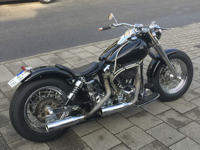

Liebe Gemeinde ... nach langem Messen und Schätzen komme ich zum Schluss, dass ich statt der 12'' nun doch 12.5''' Dämpfer für meine 74 FXE brauche. Dank der Shinko 270 Reifen fehlt mir jetzt schon Platz unterm Fender, den ich gerade schon bei jeder Fahrt entlacke. Wenn jetzt ne neue Kette draufkommt dreht sich das HR dann wohl kaum noch.
Daher muss dass Heck etwas höher und ich suche 12.5er Dämpfer um die Optik nicht ganz zu versauen. Gefunden habe ich 412 PS von einer Rod in Heavy Duty. Kann sowas passen?
Oder habt ihr ne bessere Idee?
Lieben Dank ..

Sicher, ich hab an meine 77er FXE die PS444 von der V-Rod gebaut. War kein Problem.

Ok klasse - ist die Federrate den vergleichbar, oder taucht die die gewonnenen cm gleich in die Federn?
Bin ein grosser schwerer Junge :roll:

Das kann ich dir nicht beantworten. Progressive Suspension sagt ja schon der Name das die Federn Progressiv sind, das heißt je weiter eingefedert wird desto härter wird die Federrate. Bei den PS 444 lässt sich die Vorspannung der Feder ohne Werkzeug einstellen. Die sind aber 33,5 cm lang und das funktioniert nur, weil ich die Befestigung an der Schwinge weiter hinten angebracht habe. Und bei einem vernünftig eingestelltem Fahrwerk sinkt die Feder tatsächlich ein wenig ein in belastetem Zustand für ein optimales ansprechverhalten. Ansonsten wird das ganze einfach nur Bockhart und du fährst Schlangenlinien um jeden Gullideckel. Du könntest höchstens noch Federwegsbegrenzer aus Gummi in die Kolbenstange schieben, aber damit verkürzt du natürlich auch deinen Gesamtfederweg.

bevor du dir längere Stoßdämpfer kaufst, solltest du in jedem Fall mal ausprobieren, wie sich das auf die Optik auswirkt - nicht dass der heckender sich im hinteren Bereich immer weiter vom Reifen entfernt (Enduro-Optik).
Dazu kannst du deine Stoßdämpfer ausbauen und das Moped so aufbocken, dass die stoßdämpferbolzen den abstand haben, der der Länge der neuen Dämpfer entspricht.
Viel Erfolg, Gruß Philipp

... das ist sicher eine meiner Sorgen - aber einen Tod muss ich sterben.
Ist nur 1/2 Inch länger ... sollte die Linie nicht versauen .... hoffe ich

Danke für die Anteilnahme - hab mir jetzt mal den 412 in 12,5 als HD von ner VROD besorgt und schau mir das mal an.
Hab nur gerade beim Auspacken gesehen das eine Buchse fehlt. So ein SCH*'*... gibt es die irgendwo nach.

So sollte ein Sattel auf nem Schwingrahmen montiert sein und nicht wie bei den meisten mit Sattelfedern und 10cm Luft zwischen Sitz und Rahmen :roll:
Nimm einfach ne Buchse von deinen alten Stoßdämpfern, falls dir eine fehlt. Kannst mit nem Schraubstock rauspressen. Geht ziemlich leicht. Oder laß dir eine mit ner Drehbank anfertigen für nen Taler in die Kaffekasse.

... dem kann ich nur zustimmen - hab ja schon oft über nen Solositz nachgedacht, aber die Federdinger fand ich immer schon unpassend.
Wie ist den die Befestigung hinten realisiert - gibt es dazu ein Detailbild?
.... vielleicht ja doch ein mitfedernder Fender :D

... so ... fertig ... das Fahrverhalten ist Klassen besser, allerdings was der Dämpfer doch nicht länger (Fehlangabe des Verkäufers) daher habe ich mein Platzproblem aufgrund des Shinkos nicht gelöst - egal Fahren ist viel besser und die progressiven Federn sind echt ein Entscheid wie tag und Nacht
Danke für die Hilfestellung hier!
