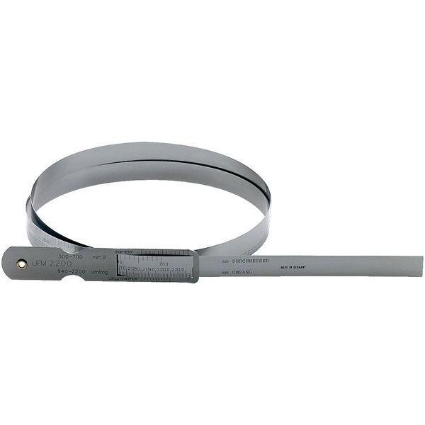

Ich messe beim CMS damit:
FORMAT Umfangbandmass 940-2200mm
