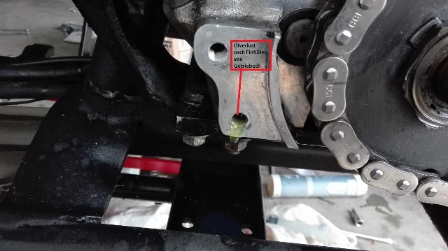

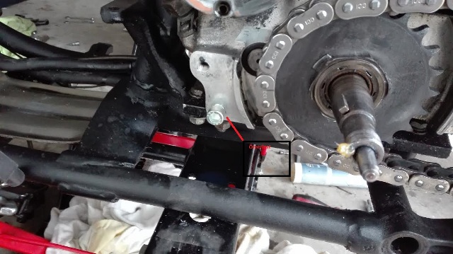

Peter aus Düsseldorf hat mal wieder ein Problem.
Hab meinen Motor wieder komplettiert und heute morgen schon mal Öl ins Getriebe eingefüllt (0,7- 0,8L).
Anschließend hab ich festgestellt, dass auf der anderen Seite, an der Beltbefestigung Öl aus dem Schraubengewinde tropft.
Ist das normal und was kann ich machen?
Bild Oelverlust.jpg (96 KB)
Bild Oelverlust1.jpg (84 KB)
Vielen Dank im voraus für eure Tipps und Hilfe
Gruß von Peter aus Düsseldorf

Hab die Schraube mit teflonband eingesetzt, ist erstmal dicht mal sehen wie lange das hält :D

Ist normal so, auch unten aus den Stehbolzen kann es rauslaufen. Teflonband oder Gewindedicht funktionierten bei mir auch.

Hallo Michel, Hallo Kalle,
vielen Dank für eure Antworten. Hatte schon wieder Schweißausbrüche und dachte, wieder ne Investition in die Zukunft :o
Dann mach ich das mal so wie Ihr beide das gesagt habt.
Wünsch euch ein schönes Wochende.
Gruß aus dem Dorf an der Düssel
Beiträge: 2597
Re: Getriebe Ölverlust aus Gewinde für Beltbefestigung
hi, Teflon geht schon, aber da Du noch dazukommst, würde ich gleich entfetten und die Stehbolzen mit rotem Loctite einkleben. Sonst geht das Spiel bei der nächsten Demontage von vorne los....

Danke Ron, ich werde deinen Rat befolgen aber Fett und Loctide, geht das?
