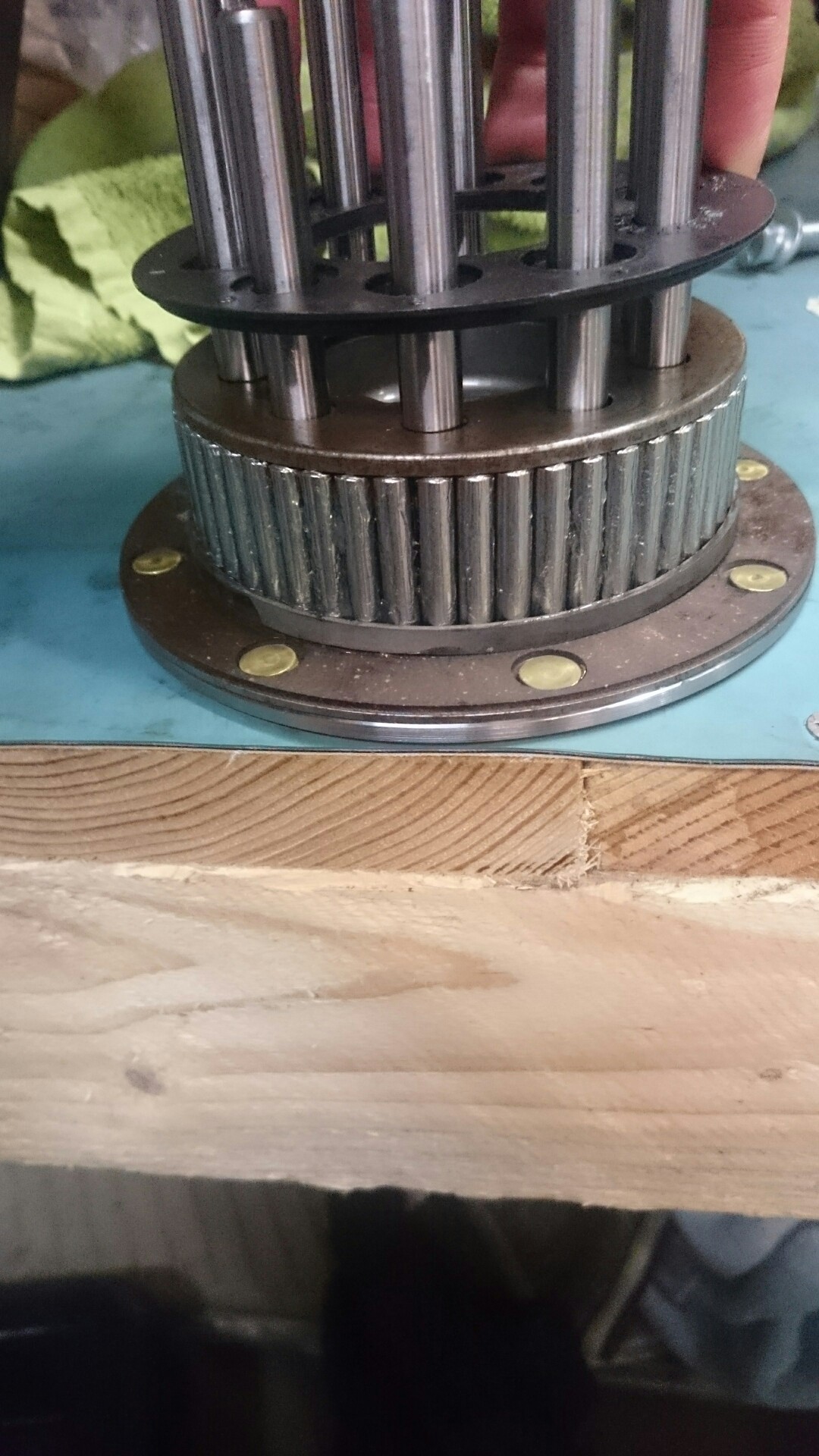

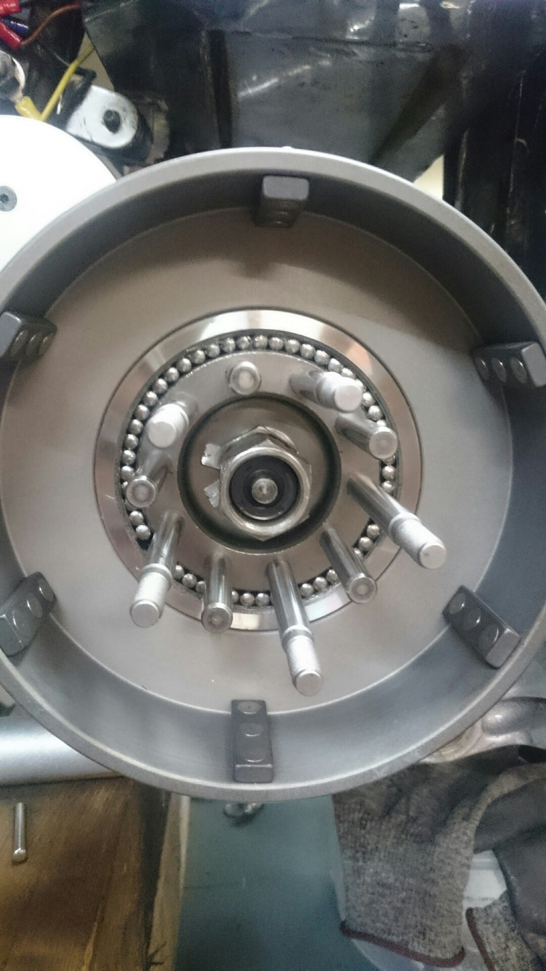

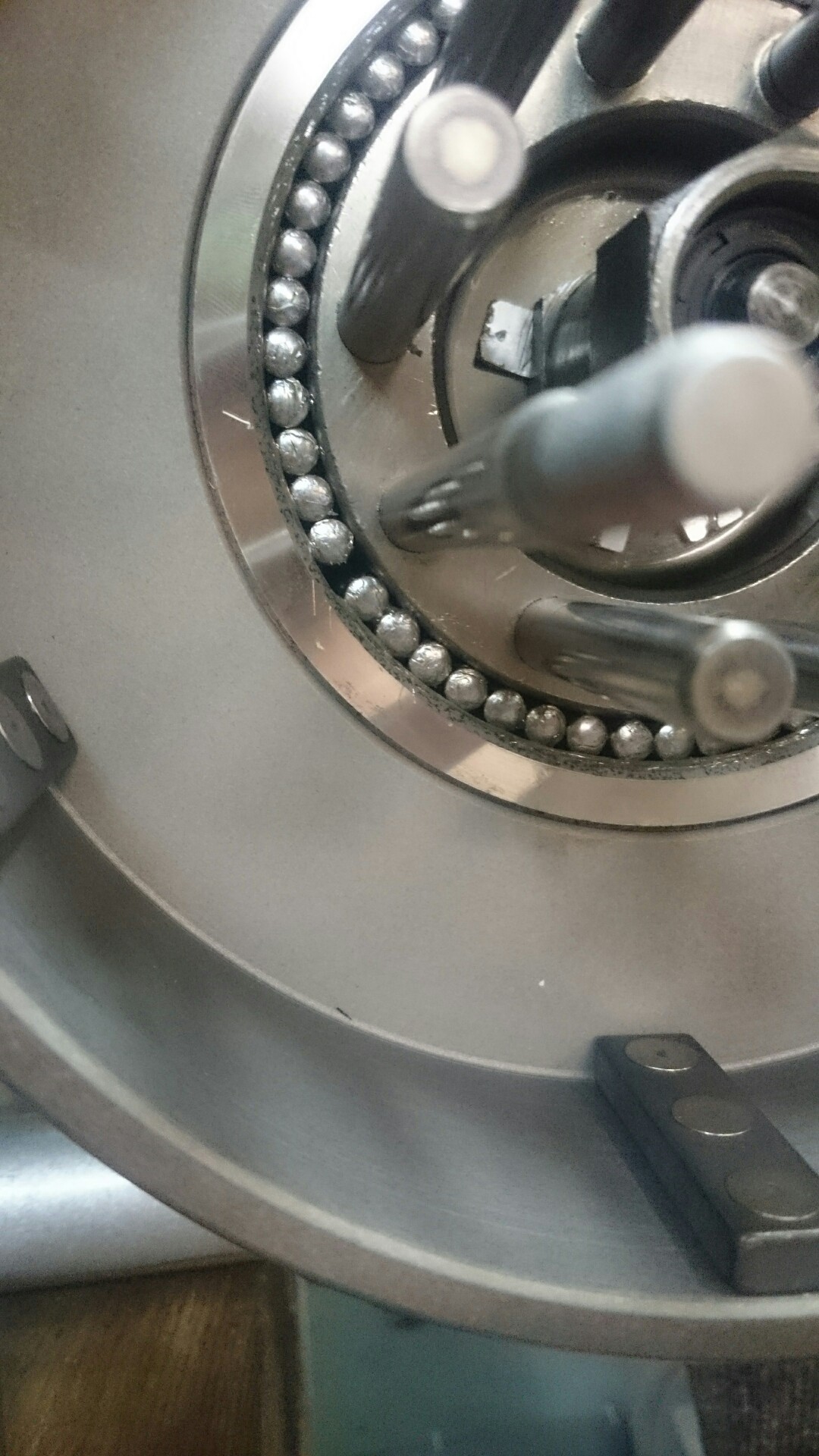

Hab da mal ne Frage..Bin Grade dabei die Kupplung wieder einzubauen.
Neu ist die Nabe, das Big Fix Lager und der Kupplungsnabe.
Kommt das schon mal vor das beim Big fix Lager eine Rolle Überbleibt? Hab den Satz bei w und w bestellt, da ist auch noch ein Retainer bei, kommt der direkt über die Lagerrollen oder muss da noch was zwischen wie bei dem Alten Lager?

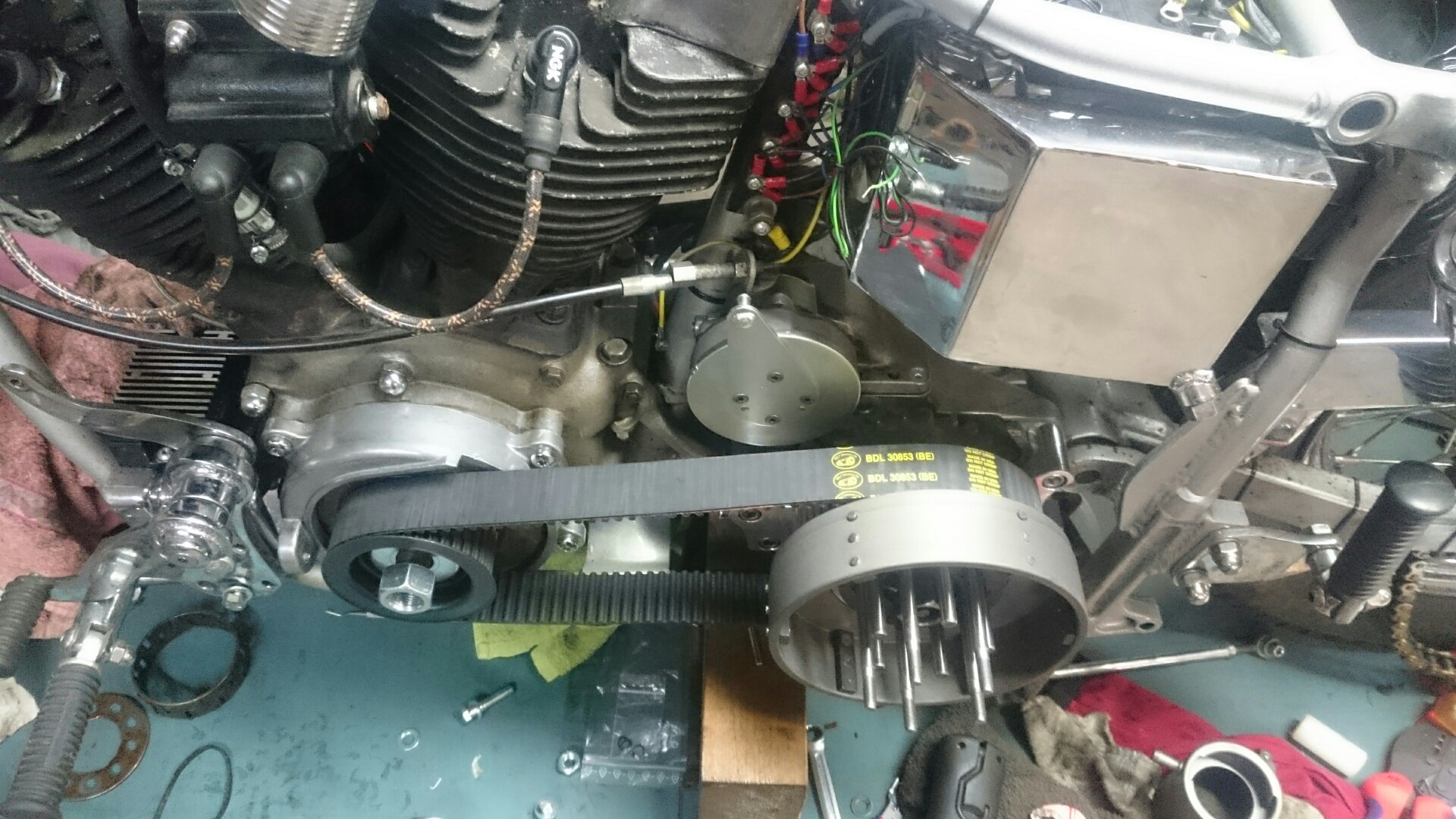

P.s. Nich über die schnottige Elektrik wunder :D

Ist schon lange her, ich meine 51 Rollen müssen da rein, eine ist Reserve.
Die Kunststoffscheibe mit den Sicherungsringen kommt direkt vor die Rollen.

Alles klar. Schönen dank.
Zähle nachher mal nach :D
