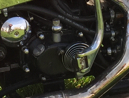

gehört an die Getriebeöleinfüllschraube eine Dichtung?
Wenn ja was? Kupferdichtung, O-Ring?

wenn man wüßte welchen Seitendeckel und was für eine Einfüllschraube Du an Deinem Getriebe hast....?!

Kupfer-Ring !
Den O-Ring drückts raus - keine Nut drin.

man kann anstelle des runden O-Rings auch nen flachen nehmen, bei mir hält's seit Anbeginn.

Was ist denn original drin?

Kupfer iss aber härter als Alu.
Ja - kommt auf die Legierung an, aber sie liegen sehr eng beieinander.... :?
Habe bei mir dünnen O-Ring drin, früher selbstgeschnittene Flachdichtung aus Dichtungsmaterial.

Steiner hat geschrieben:Was ist denn original drin?
Nix.
Ich verwende aber auch nen O Ring, ziehe Handfest plus 1/4tel Umdrehung, dann hält das und der O Ring bleibt in Position, wird nicht beschädigt.

Bei mir ist keine Dichtung drin
und es kommt kein Öl raus.

dito
