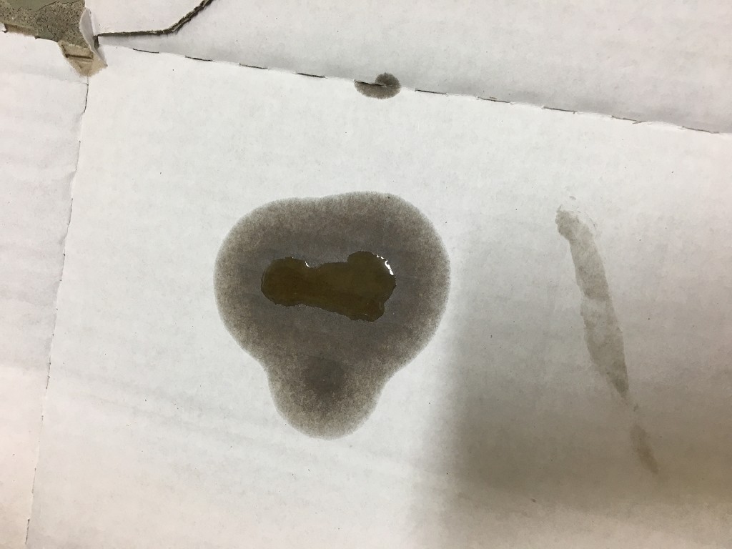

Nach anfänglichen Problemen, die hier erörtert und mir geholfen wurde (Danke nochmal!) läuft sie gut und nun habe ich nach 2 wöchiger Standzeit (auf dem Seitenständer) Öl unter dem Moped.
OK, alte Damen tropfen schon einmal, aber die Menge beunruhigt mich.

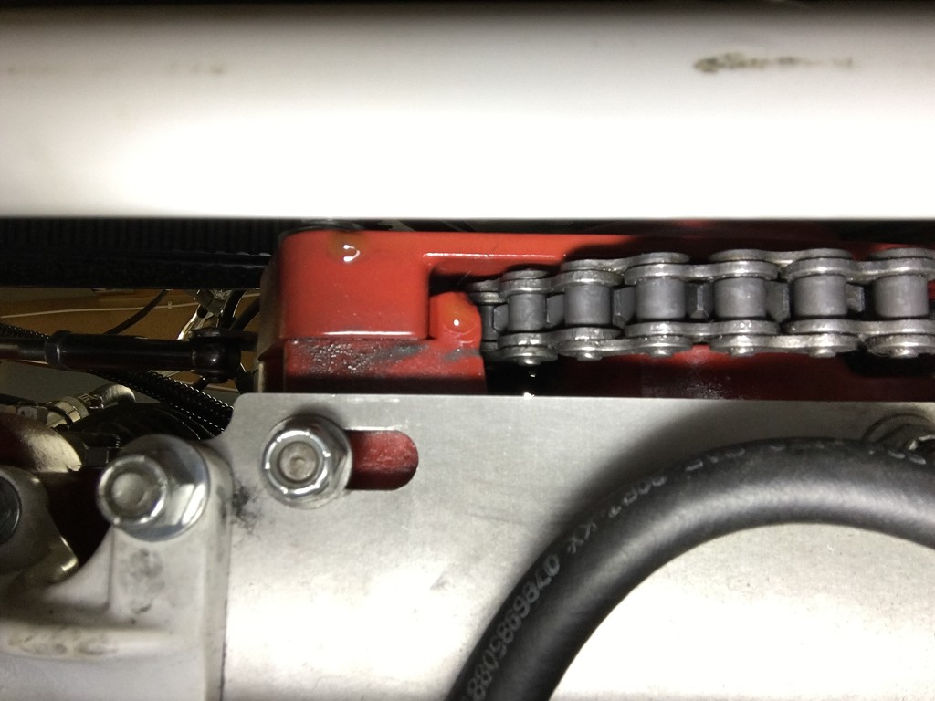

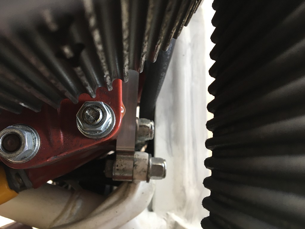

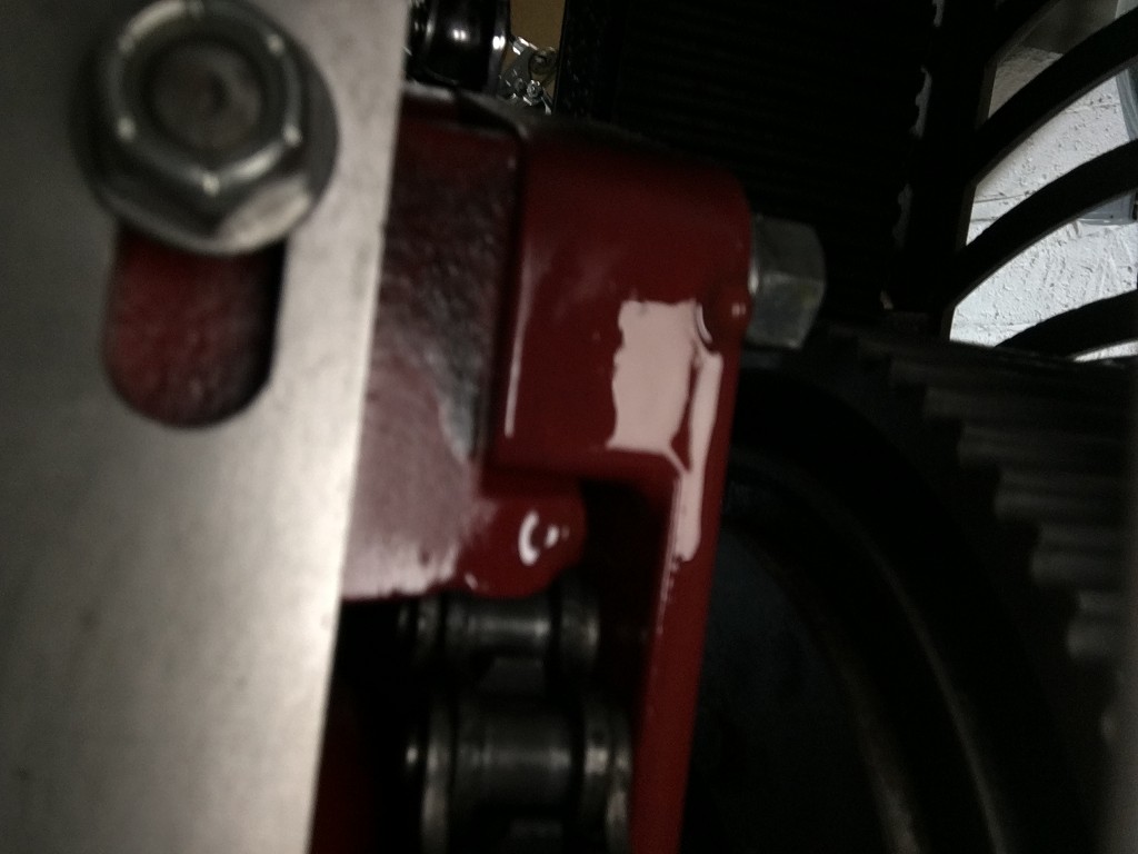

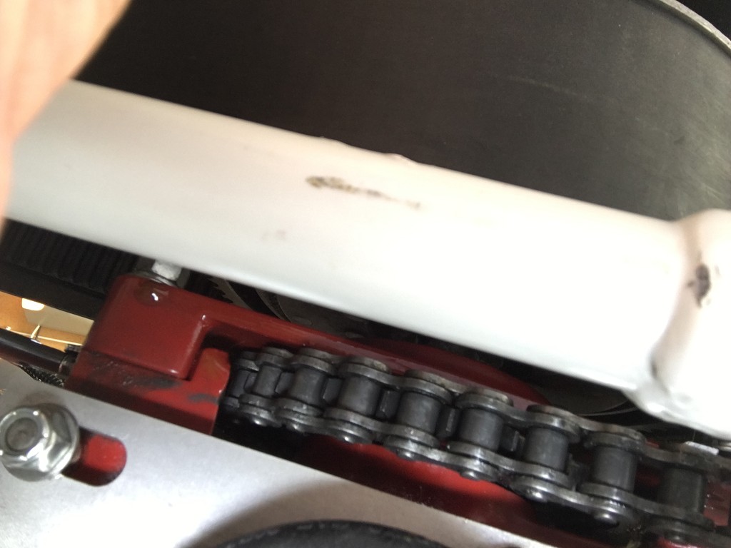

Das Öl tropft aus dem Getriebe, d.h. aus der Abdeckung, in der das Ritzel läuft (siehe Bilder).

Hallo Max,
dem Anschein nach ist es das linksseitige Lager der Getriebehauptwelle. Da schlägt oft die bronzene Lagerbuchse Buchse aus, wenn nicht sauber gearbeitet wird und dann ist das Getriebe undicht, trotz Wedi.
Man kann das mit einer sauber gearbeiteten Buchse (genau passend zur Hauptwelle ausreiben, das Primär-Stützlager sollte auch spielfrei sein) beheben (bei mir läuft das seit '93 einwandfrei) oder man kann sich auch das Nadellager / die Hauptwelle, hergestellt von einem Carlo, einbauen lassen. Viele hier im Forum haben damit sehr gute Erfahrungen gemacht.
Hier mal ein Bericht:
http://shovelschuppen.de/reload.html?na ... lager.html
Frag mal bei Gerry nach, der hat das sicher im Sortiment.

Hallo, versuch mal die Gewinde der Stehbolzen, mit denen der
Primärkasten angeschraut ist, abzudichten. Die sind nämlich
durchgehend und da drückt sich auch mal gerne das Öl durch.
Teflonband, Gewindedicht.
Beiträge: 4079
Re: Sind alle Ladys so inkontinent oder muss ich was machen?
siggi74 hat geschrieben:Hallo, versuch mal die Gewinde der Stehbolzen, mit denen der
da ist ein offener Belt verbaut...nix Primärkasten..
Du meinst sicher die 4 Gewindebolzen am Getriebeboden aber die zwei Sichtbaren sehen trocken aus..
tippe auch auf Getriebeausgang...

Zu deiner Frage in der Überschrift:
"Sind alle Ladys so inkontinent ..." Naja, viele! Die wirklich trockenen sind wohl eher in der Minderheit.
"..muss ich was machen?"
Wenn es nur so wenig Öl in zwei Wochen ist, würde ich erstmal keinen akuten Handlungsbedarf sehen. Regelmäßig Ölstand checken und was unterlegen. Wenn's schlimmer wird, über Winter das 4 Gangrad und ggf. die Abtriebswelle machen.

Über die Bolzen habe ich schon gelesen und alle "abgetastet" und kontrolliert, da scheint kein Öl zu sein.
Jetzt habe ich eine kleine Plastikschüssel untergestellt, damit ich besser die Menge an Öl abschätzen kann.

schrottgestänge
Beitrag von schrottgestänge »
holzlenker hat geschrieben:
Is aber en Stützlager dran, und die vorderen Stehbolzen haben Durchgangsbohrung.
Sieht für mich aufn Fotos eher danach aus.
Würd ich erst checken, bevor du Hauptwelle abdichtest.

Ök, habs selbst gemerkt, nich die Stehbolzen haben Durchgangsbohrung, sondern die Gewinde-löcher im Getriebe! :D
Beiträge: 1844
dat mit den durchgangslöchern und inkontinenz kann ich so bestätigen, sind die beiden linken, bzw. das untere der beiden... is bei mir genauso.
ich leg beim abstellen nen kleinen klotz unter den ständer ( so ca. 3-4cm ) und dann tropfts net mehr....
einen vorteil hat das ganze, kette immer gut geschmiert und nie altes öl im getriebe :-)
