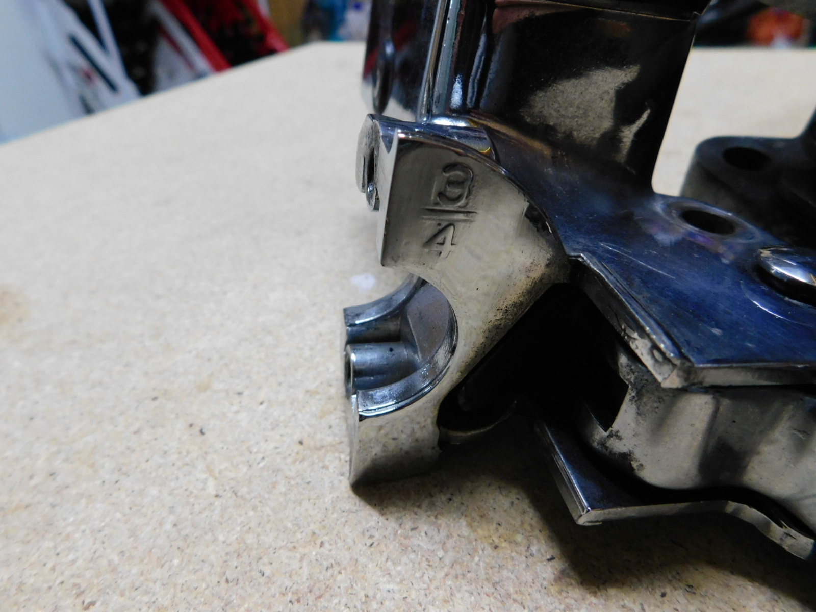

Meine Bremsen haben den Geist zwar noch nicht vollends den Geist aufgegeben, aber sie sind nahe dran - kaum noch ein Wiederstand zu spüren!
Der Bremshebel wird auch nicht mehr zurückgedrückt.
Jetzt werde ich mal das komplette Ding überholen.
Jetzt zu meiner Frage. Auf dem zweiten Bild ist ein 3/4 zu erkennen. Gehe ich recht davon aus das damit der Kolbendurchmesser gemeint ist

Shovelschorsch hat geschrieben:Jetzt zu meiner Frage. Auf dem zweiten Bild ist ein 3/4 zu erkennen. Gehe ich recht davon aus das damit der Kolbendurchmesser gemeint ist?
Hallo Schorch,
ja, so sieht's aus.
