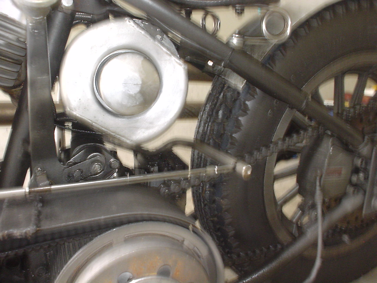

Auf dem 3. Bild "Jockeyshift" sieht man sehr schön, wie der Starr-Rahmen modifiziert werden muss, wenn man eine Ritzelbremse verbaut :?
Ich hab mich entschlossen bei meinem neuen Chopperprojekt die Bremsankeraufnahme für die Trommelbremse nicht wegzuflexen und hab mir in USA ein komplettes Panhead Hinterrad mit Trommelbremse, den Anlenksstangen usw., dem Bremspedal mit Befestigungsplatte in der dortigen Bucht geschossen .....jetzt hoffe ich, dass mit dem Versand und der Verzollung alles klappt.

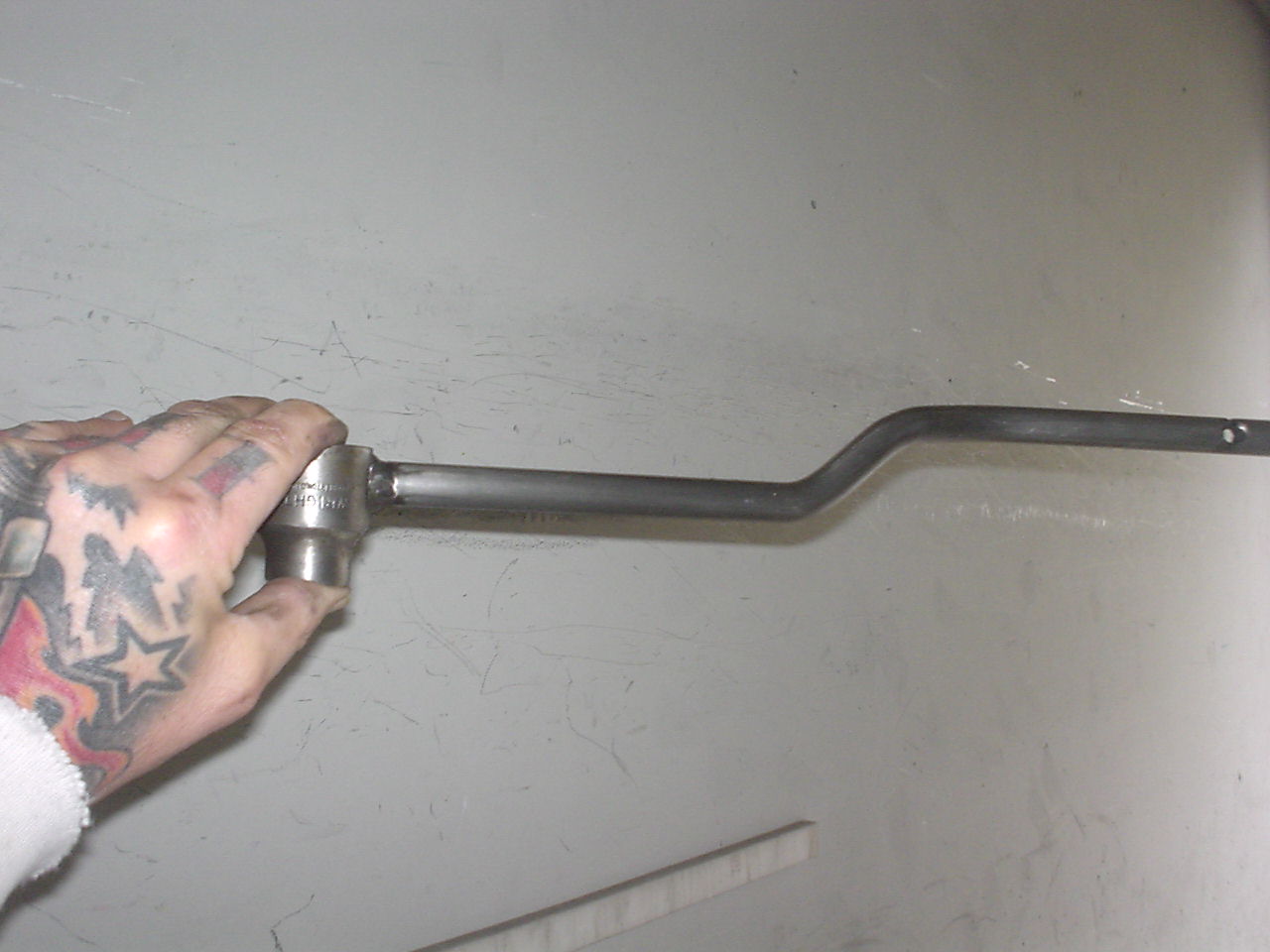

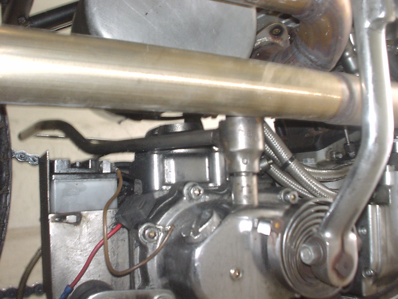

Hallo Claus,
zum festschrauben ist da die Passchraube dabei,"gelagert" ist der Hebel durch die Messingbuchse die auch im Hebel sitzt.Du musst dann nur die Messingbeilagscheiben hernehmen und unterfüttern damit der Nippel zum Langloch parallel steht......das siehst Du dann,wenn das Teil da ist,erklärt sich von selbst.
Ich würde Dir nur raten,die Schraube auch zu sichern so wie ich das gemacht habe,mit einem Sicherungsblech.Wird durch die "Good Vibration" gerne mal locker 8)
Habe da einen Inbus geopfert,da eine Blechlasche aufgeschweißt und mit ner kleinen Schraube am Hebel verschraubt
