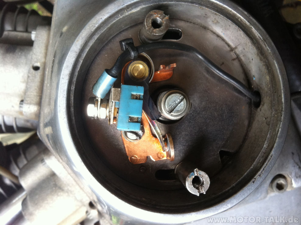

Hallo Gemeinde,
bin auf der Suche nach einem Kondensator in Form eines Chips
(siehe Foto blaues Teil) kann mir jemand die Bezeichnung sagen, bzw.
wo ich so ein Teil bekomme.
Danke schonmal

Dieser Chip wird glaube nicht mehr Hergestellt.
Kollege hat auch ewig danach gesucht,und nix gefunden.
Etwas vergleichbares wird u.a.in Lucas Magneten verbaut.
Es gibt da ein Teil das man sich selber passend flexen kann.
Hier: http://www.brightsparkmagnetos.com/
