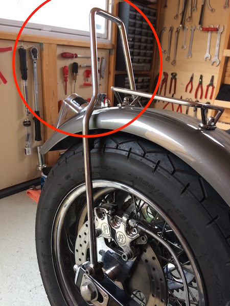

Hallo hdpit,
bei mir ist es so gelöst wie auf den Fotos.
Allerdings waren die Lasche vorne in der Mitte der Schwinge (Foto 1) bereits vorhanden, ebenso wie die beiden Ösen hinten rechts (Foto 2) und hinten Links (Foto 3).
Scheint verschiedene Schwingen-Ausführungen zu geben...?
Den Bügel (Foto 4) hätte mein Vorgänger etwas flacher/kürzer gestalten können. Habe ich aber so gelassen; eignet sich wunderbar als Helm-Halter.

hallo, danke für die Antworten.
@ shovelix So in etwa hatte ich das vor. Deine angeschweissten Laschen sind definitiv nicht original.
