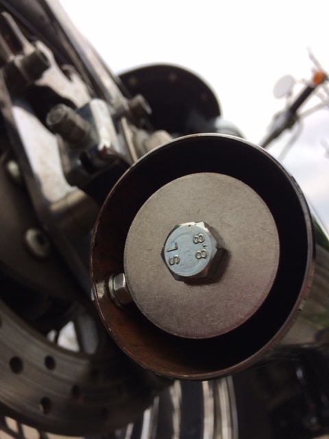

....... Ich mache jetzt folgendes:
Ich baue mir aus dem Baumarkt für ein paar Cent mit einer Unterlegscheibe einen sogenannten „Lollipop“ (Prallblech) und füge es mit einem kleinen Gewindehaken durch das Loch für die Baffle-Sicherungs-Schraube ganz hinten am Rohr.
Den Durchmesser der Unterlegscheibe variiere ich, um den besten Sound und Motorlauf /Rückstau zu finden.
Wenn´s dann leiser -und bassiger- wird, dann freue ich mich.
Andernfalls werde ich noch zusätzlich anstatt der oroginal US-Baffles die HP Baffles von Khrome Werks installieren, erst ohne zusätzliches Prallblech und notfalls mit zusätzlichem Prallblech (Lollipop).
Wenn dann der Sound -unter Berücksichtigung der eingetragenen 104 dB(A) Standgeräusch- immer noch zu laut und zu wenig bassig kommt, dann bin ich mit meinem Latein am Ende ...........

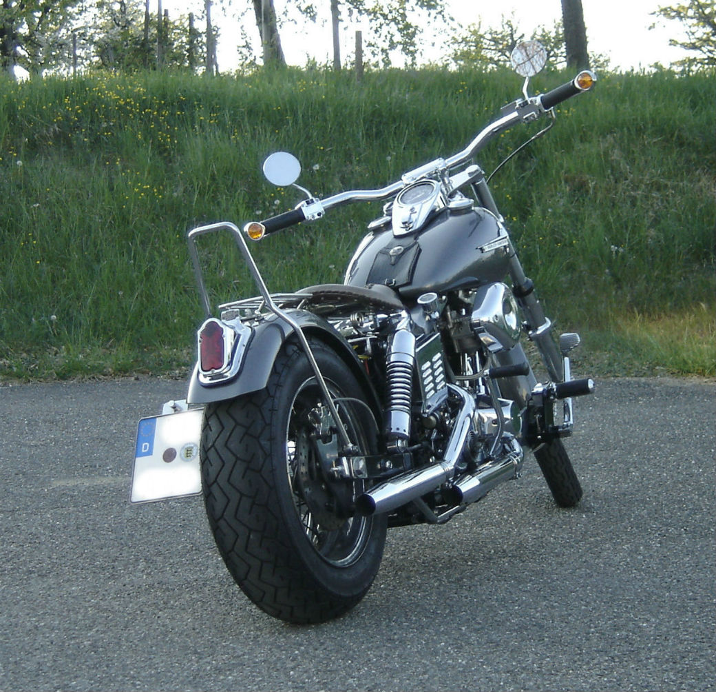

Ich hänge Dir ein Foto von meinem Feuerstuhl an.

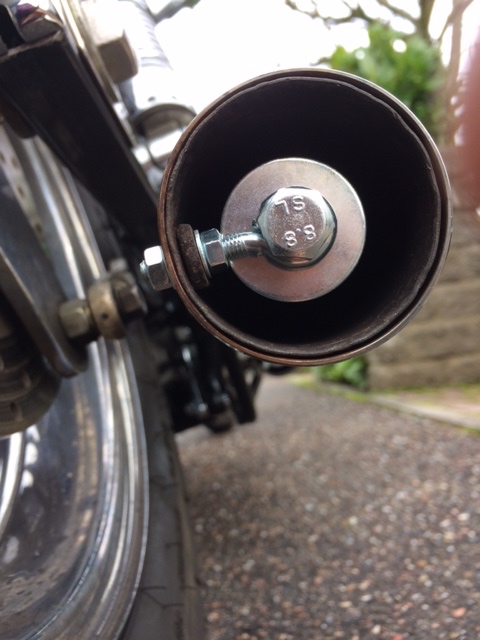

Während ich auf die Lieferung meiner bestellten V & H Quiet Raffles warte, habe ich ´mal schnell zwei Lollipop-Varianten getestet.
Erst kleinere Scheibe (Foto 1) mit den original US-Baffles und dann grössere Scheibe (Foto 2) ohne die original US-Baffles (hätten ja sowieso raus gemusst).
Ergebnis: Der Sound ist und bleibt zu laut und sehr knallig. Da gibt´s nichts zu beschönigen.
Wenn die Quiet Baffles drin sind, berichte ich weiter.
