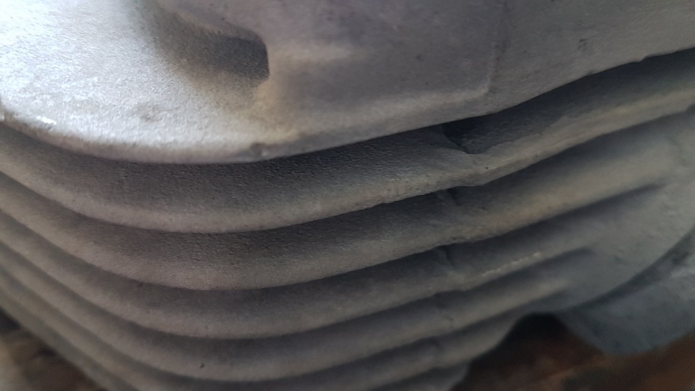

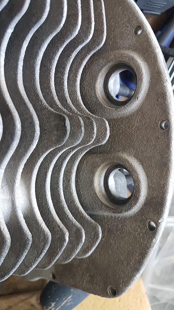

panman58
Beiträge: 21
Registriert: 27.01.2008, 11:37
Re: Zylinderköpfe Pulver entfernen
Beitrag von panman58 »
So hier nun das Ergebnis,
Würde sagen das hat sich gelohnt:
Bild 20180406_152421.jpg (319 KB)
Bild 20180406_152401.jpg (154 KB)
jetzt noch bissel strahlen und dann alles wieder zusammenbasteln.
Danke nochmal für Eure Tips!
Panman
