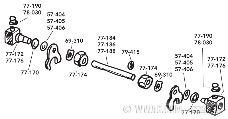

Hast du folgende Teile erneuert?
77-190 und drehen die sich leicht?
