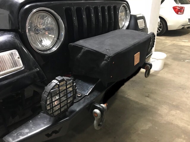

habe mir vor ein paar Wochen ne Abdeckung für die Winde am Jeep bauen lassen (sonst kein TÜV)
Das Material ist ein Kunststoff/Baumwoll Gewebe Wasserabweisend und die Nähte verklebt.
Daraus lässt sich locker ne vernünftige Tasche basteln.

@Hawkeye: ist dieses Kunststoff/Baumwoll-Gewebe wasserabweisend oder wasserdicht? Wie heißt es denn?

Jo Wasserabweisend hab es Ihnen noch zusätzlich mit nen antifaulig Mittel besprüht denke das muss bei ner Tasche nicht sein.
Gewachste Baumwolle (Segeltuch) wo der Sattler innen zusätzlich eine art Folie aufgezogen hat ähnlich wie bei unterbauten von Ledersätteln damit die kein Wasser in den Schaum lassen.
Also wie schon mehrfach erwähnt ab zum Segelmacher o.ä. :wink:
