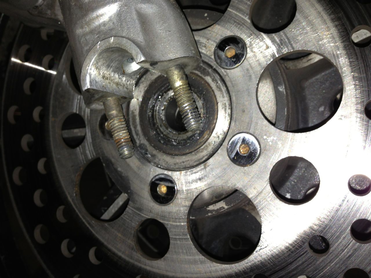

Tach Gemeinde,
beim Ausbau des Vorderrades merkte ich dass das Gewinde zur Fixierung
der Achse (unten am Tauchrohr) am 76er FX defekt ist.
Ich habe Ersatzstifte liegen, aber wie kriege ich die teile raus, ohne das Tauchrohr kaputt zu machen?
Besten Gruß...Rick

2 Muttern auf dem Gewinde kontern, mit Heißluftfön schöööön warmmachen und an der hinteren Mutter gegen die vordere drehen, dann sollten sie kommen.
Ich mach das mit 2 Ringschlüsseln die ich beim Rausdrehen gegeneinander auf kontern verspannt halte. Aber meist Kraft beim Drehen eben auf der hinteren Mutter.
Ich hoffe, das das einigermaßen rüberkommt, wie ichs meinen tu..... :roll:

Danke Trybear,
ich habe es verstanden. Einen Föhn habe ich nicht, ich werde es mit eine zachte Flamme machen. Sollte auch gehen?
Muß ich die Ersatzstiften mit Lockite sichern? Oder ist "fest" fest genug?

hi, fest ist eigentlich genug nur dann kann bei der nächsten Demontage der Bolzen mitkommen...ich verwende blauen oder max. roten Loctite....
Re: Gewinde zur Fixierung der Steckachse am Tauchrohr defekt
Wenn Du mit Flamme arbeitest, ist dann außen der oft vorhandene Klarlack gelb oder hin.
Hast Du blanke Aluholme ohne Lack oder Pulver hast isses egal, geht mit Flamme sowieso schneller und besser.

Danke Trybear,
es hat wunderbar geklappt, es war "een fluitje van een cent"
